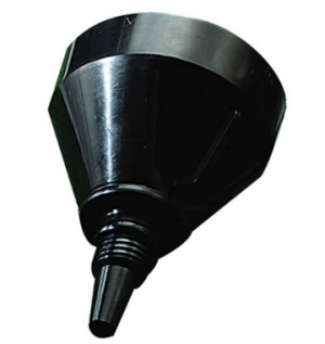

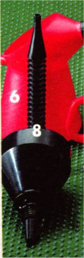

Pitkäkaulainen öljyä kestävä suppilo, erittäin sopiva on esim. mallia Biltema 36-216 2,50€

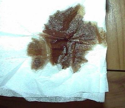

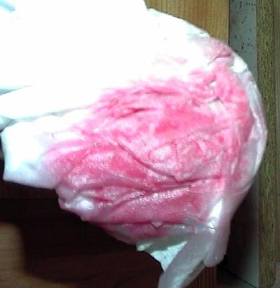

Automaattivaihteistoöljy "kuluu" eli palaa käytössä ja se kannattaa vaihtaa n.75000km välein. Volvo ei suosittele öljyn vaihtoa ollenkaan, mutta taksi- ja ym. raskaassa käytössä huolto-ohjelmassa vaihtoväli on kuitenkin 75000km/4vuotta. Tarkasta miltä öljy näyttää, jos se näyttää tosi ruskealta ja haisee palaneelta, vaihda öljy.
Vanha palanut öljy näyttää tältä: Uusi öljy on tämän väristä:

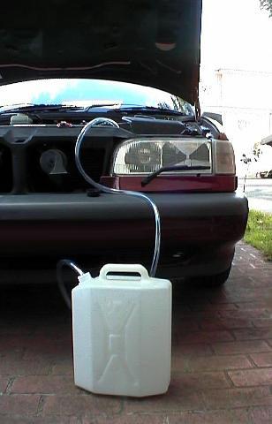

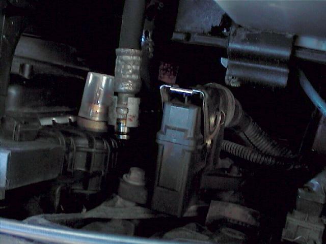

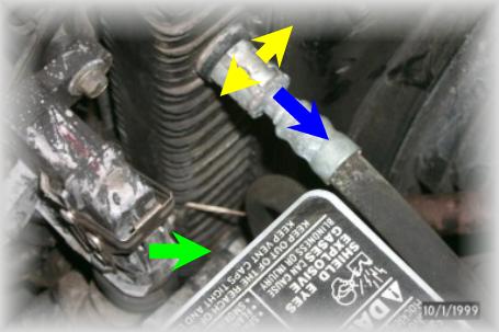

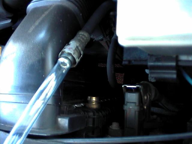

1. Irrota vaihteiston öljynlauhduttimen puoleinen, ylempi (meno) letku.
2. Työnnä 12mm läpinäkyvä letku vaihteistoöljyn letkunliittimen päälle, se on sopivan jäykkä, eikä näin ollen tarvitse kiristintä.
3. Katkaise sopiva pätkä letkusta, n.1-2m ja laita letkun pää tyhjään kanisteriin.
4. Hommaa apuri tai käytä tarpeeksi pitkää letkua, jotta näet letkun kokoajan.
5. Pyydä apuria käynnistämään auto. Letkusta alkaa virrata tummaa nestettä kanisteriin. Anna moottorin käydä niin kauan, kunnes kanisterissa on öljyä n.2l. Jos öljyn mukana alkaa tulla kuplia sammuta auto välittömästi!
6. Ota ratti ja kaada uutta ATF-öljyä vaihteistoöljyn täyttöaukosta n. 2l.
7. Käynnistä auto taas ja juoksuta n. 2l öljyä kanisteriin.
8. Täytä taas n.2l uutta öljyä.
9. Tee tätä, niin kauan, että olet saanut valutettua ulos n.10l öljyä. Öljyn värikin alkaa näyttää tässä vaiheessa jo punaiselta.
10. Tyhjennä kanisteri tai laita letku tyhjään 4l:n kannuun. Käynnistä auto ja käytä vaihteenvalitsinta jokaisella vaihteella 4-5 sekuntia. Juoksuta öljyä n. 1,5l kannuun. Sammuta auto.
11. Irrota letku liittimestä ja vaihda uudet O-renkaat (2 kpl) paikoilleen.
12. Työnnä liitin takaisin jäähdyttimeen omalle paikalleen. Uusi pikakiristin, jos onnistuit sen rikkomaan. Varmistu, että liitin on kunnolla kiinni.
13. Täytä vaihteisto lopulla öljyllä. HUOM! älä ylitäytä laatikkoa. Mittatikun ala- ja ylärajan välinen öljymäärä on 0,5l.
15.Käynnistä auto ja tarkista, ettei vuotoja esiinny. Tarkasta öljyn taso, ohjekirjassa esitetyllä tavalla. Suorita koeajo ja tarkista öljyn pinta myös lämpimänä, lisää öljyä tarvittaessa. mikäli täytit liikaa, päästä ylimääräinen öljy pois laatikon pohjassa olevasta tyhjennysreiästä.
