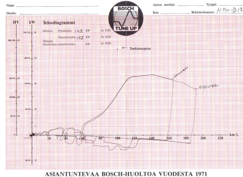

Kävin Klaukkalan Diesel:ssä mittauttamassa tehot
Skannaan ton vielä kun pääsen skannerille
Väännöt tosta voi laskea jos osais

Tuli käytyä Klaukkalan Dieselissä taas mittaamassa tehot
223hv moottoritehoa ja vääntömomentin voisi joku viisaampi tosta laskea :)
Parannusta edelliseen 17hv
