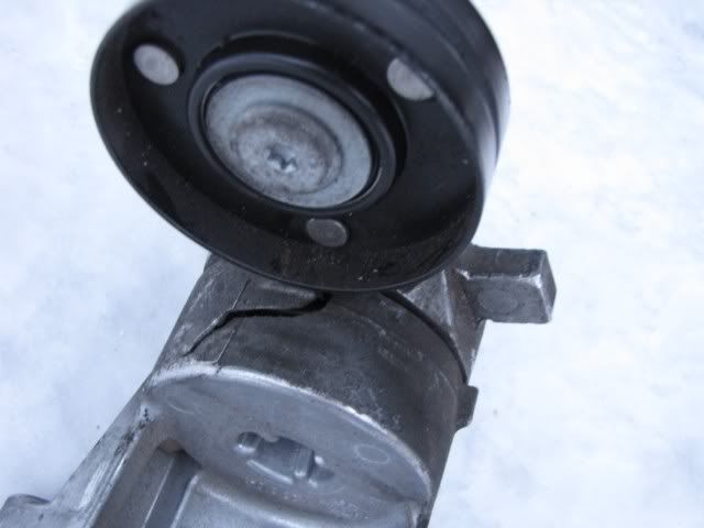

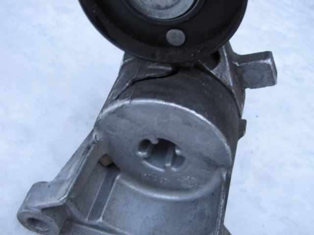

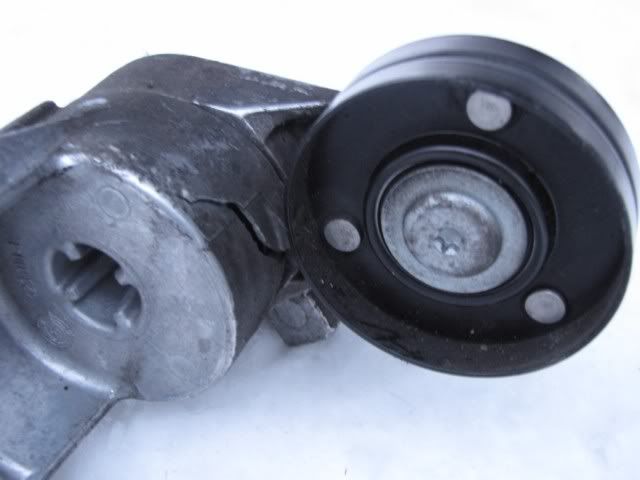

Tässäpä selitys koska sattui omalle kohdalle... Talvella alkoi äänteleen ja vaihdoin nyt kiristimen ja apurullan hihnan kera. Pyörittelin sitten vanhoja osia eikä tuntunut mikään ääntävän. Aluksi ajattelin että olikohan turha homma mutta sittenpä paljastui syy: Kiristäjän alumiinirunko oli repeytynyt auki kyljestä n. 4 cm matkalla siitä keskustasta. Repeytynyt pinta oli sitten antanut periksi ja syönyt hiukka tuota rullan pintaakin. Ajettu tällä kiristäjällä n.25 tkm ja volvon sinisestä paketista. Uusi on Skandix:lta tilattu ja tarvikeosa (mutta kuiteski sama osa täsmälleen mitä Wetteri myy aluperäisosana). Tarkistnpa vielä aiemmankin kiristäjän josta aikas äkkiä meni rullan laakeri. Siinä oli samanlainen repeemän alku kuin edellä....
Kannattaa katella välillä tuota kiristintä,murtuman juuri ja juuri näkee kun poistaa hihnan ja vapauttaa kiristimen.
Jos se todella väpättää (hihna meinaan) niin tarkista vielä toisenkin kerran onko oikein.Itsekkin olen sen onnistunut kerran kiireessä väärin laittaan ja väpättihän se...
Elikkäs kiristimeltä ekaksi tehostajan pumpun yli josta laturin ali apurullalle, apurullan jälkeen ilmastoinnin kompura ja siitä kampiakselin pyörälle ja edelleen kiristimelle... (vanhalle foorumille taisin joskus kuvanki paiskata mutta taitaa olla jo bittitaivaassa)..
 Koitan saada kuvan laitettua jossain vaiheessa jonnekkin... (Tuossapa kuvatuksia)
