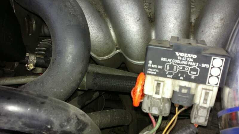

Olen tässä jo hetken ihmetellyt, että miten tuon jäähdyttimen puhaltimen pitäisi toimia?
Releessä lukee 2-speed:
En kuitenkaan ole ikinä huomannut muita nopeuksia kuin täysillä tai pois päältä. Sain purkaamolta koittaa kaksi vuotta vanhasta autosta otettua relettä, ja silläkään ei toiminut kuin täysi nopeus tai pois päältä.
Miten tuon ilmastoinnin kanssa pitäisi olla. Pitäisikö hitaampi nopeus olla aina silloin päällä kun on ilmastointi päällä? Ja lähteekö se puhallin heti päällä kun laittaa ilmastoinnin päälle? Minulla menee noin 20s kunnes puhallin lähtee päälle ilmastoinnin kytkemisestä, mutta silloinkin se tuntuisi huutavan täysillä. Toinen mitä olen huomannut, niin vaikka olisi kuinka kuuma, niin puhallin ei jää ikinä päälle auton sammuttamisen jälkeen.
Mistä tuo saa lämpötilatietoja/mikä sitä ohjaa? Samasta anturista joka on termarin kotelossa? Lämpömittari kuitenkin toimii ja näyttää ihan luotettaa jopa OBD-pistokkeen kautta.
Tai sitten puhallin ei vain ole minun aika ikinä huutanut oikeasti täysillä, vaan aina sillä ekalla nopeudella...  ;D

Sähkötuuletin toimii kahdella nopeudella moottorin lämpötilasta ja ilmastointijärjestelmän paineesta riippuen.
Polttoneste- ja sytytysjärjestelmän ohjausyksikkö ohjaa tuuletinta elektronisesti tuulettimen releen välityksellä.
Sähkötuuletin voi käynnistyä myös sytytysvirran ollessa katkaistuna.
Nopeusspeksejä en löytänyt.
Tuossa releessä ei ole mitään ihmeellistä sisällä. Itse asiassa vain kaksi relettä, joita ohjataan erikseen.
Jossain foorumilla oli juttua, että puhaltimen pitäisi aina mennä päälle, kun A/C on saavuttanut toiminta paineensa ja pysyä päällä, kunnes A/C menee pois päältä. Eikä se muuten juuri päällä olekaan. Pitäisi kuulemma kuulua ero eri käyntinopeuksilla. Sen täysnopeuden aikankin huomaa, kun auton pysäyttää ajon jälkeen.
A/C-järjestelmässä on korpeapainekytkin, jolta ECU saa tiedon järjestelmän paineesta.
No seuraavn kerran tarvii kuulostella meneekö tuuletin muka päälle kun A/C on päällä.

Nuo nopeudethan ja rele on helppo testata ottamalla tuo keskimmäinen liitin irti ja maadoittamalla releen liitin 1 ja 2 vuorotellen. Ei yhtä-aikaa!
Jotkut on rakentaneet pakkokytkimiäkin tuohon.
Sit on versioita, joissa on vain yksi nopeus tuulettimella.
Pitää kokeilla. Ja polttaa koko auto....  :)

Tommosta löytyi 960:lle
                          Kytkeminen   Irtikytkeminen
                                 R134a    R134a
suurpainekatkaisu        20 bar   30 bar
puhallin, puolinopeus   18 bar    14 bar
puhallin, täysnopeus    23 bar    19 bar

Pitäis mennä päälle vasta, kun A/C on saavuttanut toiminta paineensa. 960:ssä se on 18 bar-> puhallin puolinopeudelle
70:n käynnistys painetta en tiedä, mutta lienee samaa luokkaa.
