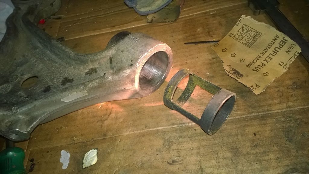

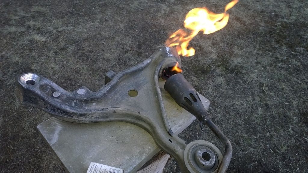

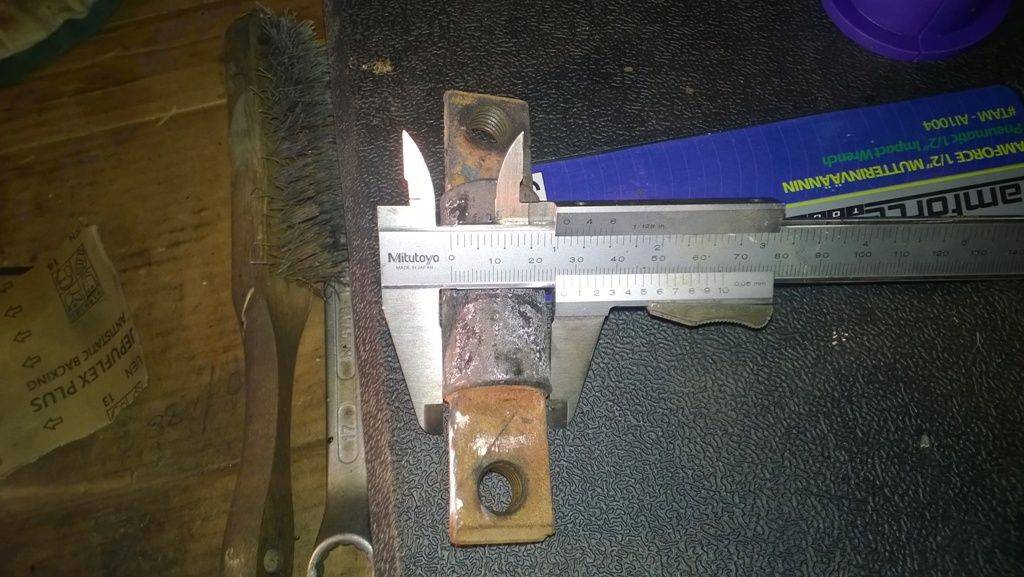

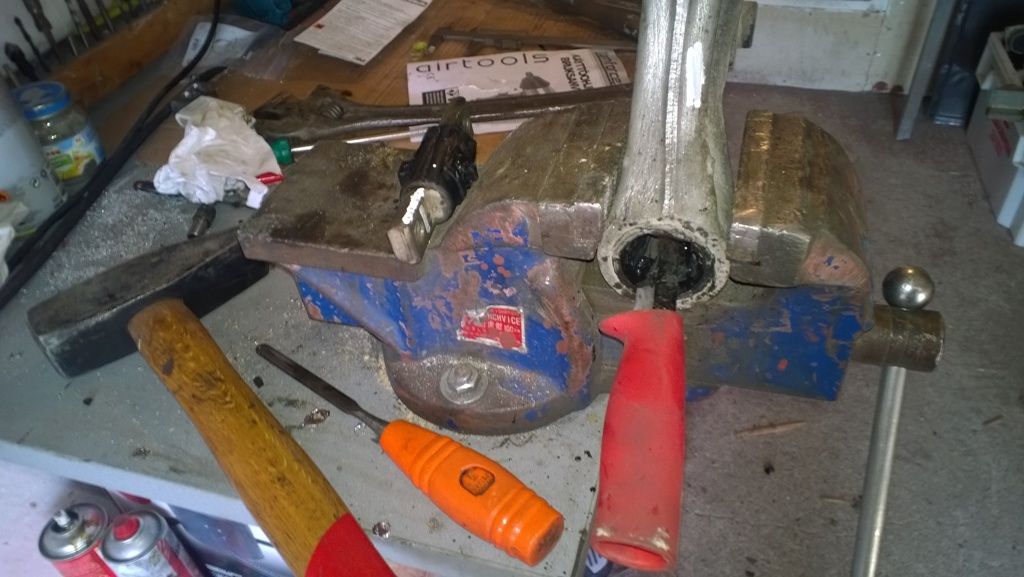

Törmäsin nyt samaan asiaan näitten puslien kanssa. Eli keskitappi on suora- kaventamaton malli. En tiedä oliko vanha kumipusla tarvikemalli vai alkuperäinen. Osanumero olisi varmaan lyöty ulkokooliin. Öljytäytteinen oli kuitenkin kun pikimusta velli valui lyödessä talttaa läpi. Ihmettelin aluksi että miten tuolla on tuonvärinen vesi pysynyt...
Powerflexin sivuilla tuommoinen kommentti: PFF88-601 replaces original oil filled bushes only
Eli olisko täällä antaa mittoja tapin sorvaukseen?
Onneksi auto ei odottele nyt nuita. Muutenkin näitten asennus tuntuu olevan aika värkkäyshomma, ei taida kannattaa ainakaan teettää  työtä kellään, voi tulla hintoihin.
Kuvia jotka ei johda minnekkään:
Tuommoinen holkkikin oli puslan sisällä. Monimutkainen rakenne loppujen lopuksi.

Hephep!!
Olisko jollakin puslaa/ keskitappia irrallaan niin saataisiin varmistettua kyseiset mitat. Tai jos jollakin on risat OEM puslat roskalaatikossa niin voin itsekkin mittailla. Saataisiin nuo mitat kaikkien tietoon.
Missä kohti on muuten OEM puslassa osanumero? Taaemmassa näyttää olevan kumiin valettu... Tietäisin oliko tuo oma alkup vai tarvike.

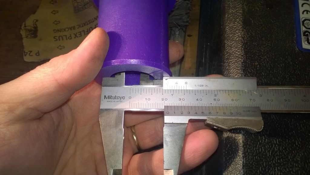

En ole nuita saanut vielä alle. Paikoilleen meni tarviketukivarret ja muihin alkuperäisiin alla olleisiin rupesin nuita uretaaneja väsäämään.
saisihan muista holkeista vuolemalla semmoiset että mahtuu, mutta mielellään tekisi ne semmoisiksi kuin on valmistaja suunnitellut. Löytyisi vain jostakin risat puslat niin saisin mitat ja sopivat keskitapit itselle...
Niin ja valmistajalta on nyt varmistettu että keskitapin pitäisi olla keskeltä kavennettu.
