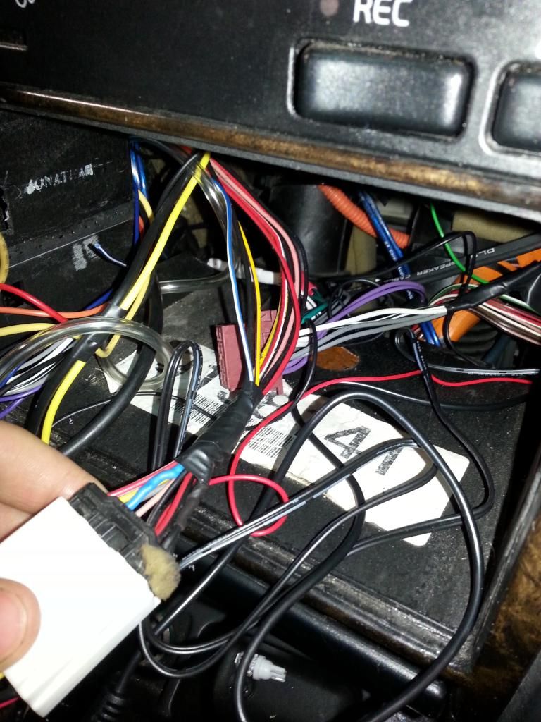

-Etsi sopiva katkaisin volvoosi. Alkuperäistyylinen löytyy 960 ja S90 Volvoista ainakin. Ei maksa purkaamolta luultavasti paljoa. Ota mukaan myös käypäinen liitin ja ainakin senverran johtoa, että voit niitä jatkaa tai liittää.
Todella surkea kuva omasta katkaisimesta:
Kyseinen on peräisin S90:stä. Katkaisimessa on nelinapainen liitin jonka johdot menivät ainakin itsellä seuraavasti: (Numeroitu nastan perusteella)
2. Ruskea
3. Puna-Musta
4. Punainen
5. Musta
Ruskea ja Musta johdot ovat katkaisimen valolle varten. Jos haluat tuon antennin kuvan palavan kuten muutkin, niin kytke nämä 12v+ ja maa. Itse jätin kytkemättä.

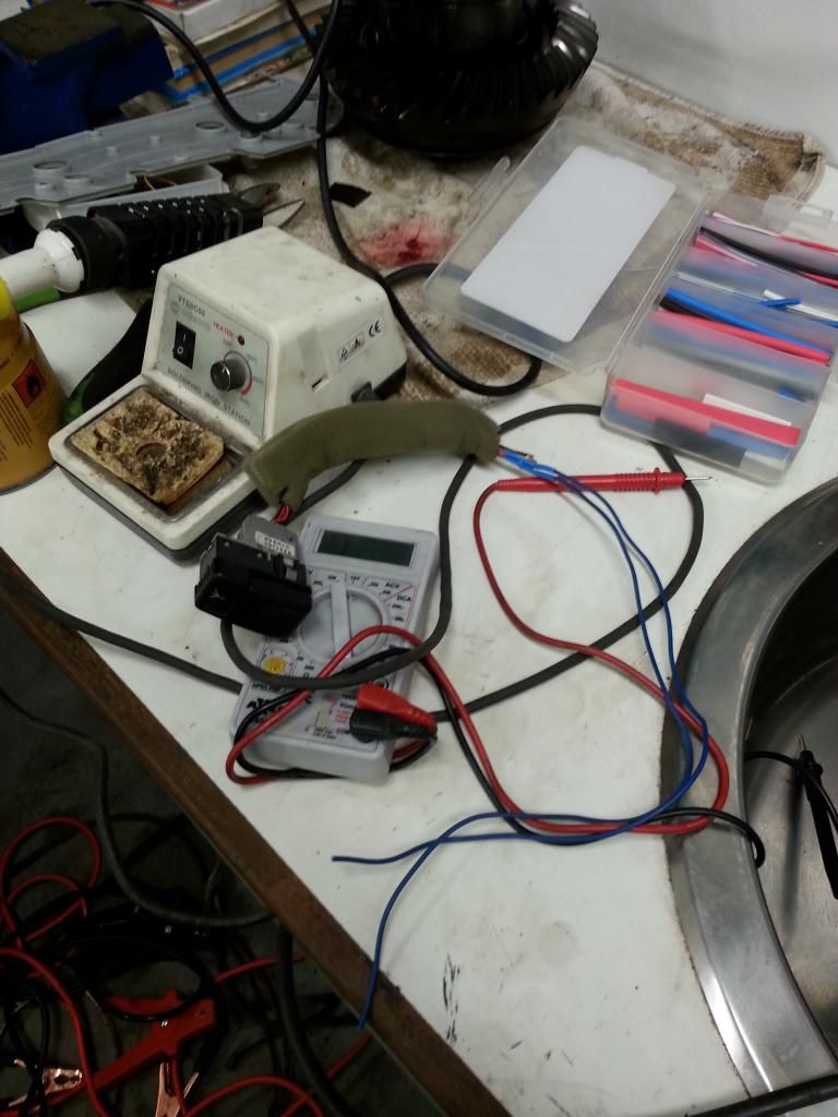

Puna-Musta ja Punainen taas ovat ne ns. tärkeät johdot tässä. Katkaisin on tyypiltään vaan on-off, eli se siis kytketään alkuperäisen antennin herätejohdon väliin ja katkaisee herätteen ollessaan painettuna alas. Värit saattaa olla eri autosta riippuen, mutta nastat lienee samat. Helppo tarkistaa etsimällä luovuttaja-auton sähkökaavio. Google on oiva apu tässä.
2. Vaihe:
-Alkuperäinen antennin herätejohto katkaistaan ja toiseen kolvataan puna-musta ja toiseen päähän punainen johto. Lopuksi suojaa liitokset esim. kutistesukalla. Katkaistava johto on ainakin 1995 T-5R:ssä sini-valkoinen. Tämä kannattaa tarkistaa oman auton sähkökaaviosta myös. Johto lähtee muistaakseeni nastasta 5. alkuperäisestä radion liittimestä.
Normaalisti tuolla radion takana on vähemmän johtoa kun kuvan yksilössä.
Seuraavaksi vaan katkaisin paikoilleen ja homma on valmis. Nyt ei tarvitse turhaan kiusata antennia, kun sitä ei tarvita tai ei voida käyttää.  :)
Toivottavasti tästä on jollekkin jotain hyötyä. Samaa periaatetta voi soveltaa myös muihin katkaisimiin ja automalleihin.
