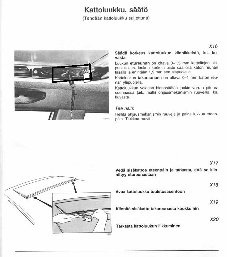

Mulla on samanikäinen kattoluukullinen seiska ja siinä luukku toimii samalla tavalla. Oon ollut ihan siinä uskossa, että tuo on ominaisuus eikä vika. Voin koittaa kaivella vadiksesta kuvaa.
Edit tossa kuvankaappaus sähkökuvasta (vm1990):
« Viimeksi muokattu: 12.07.2011, 20:43:19 kirjoittanut Okko »
2x740, 240, 2x9-5, 9-3, 900
hevonen
Vs: 740/-88/tbo, kattoluukku (sähköistetty)
« Vastaus #4 : 13.07.2011, 11:53:24 »
Kuuluu pysähtyä välillä.
Luukussa ei ole mitään tunnistimia.
Tuossa moottorin säätöä:
Luukun säätö:

Suuret Kiitokset Okko ja hevonen!
Tänään sitten päätti jäädä vain tuohon tuuletusasentoon... :-[
Pitänee hommata kirurgin veitsi ja leikata näkyviin tuo hepan kuvassa näkyvä moottori. Joskos sais "konffattua" siitä kohdilleen. Eli moottori "tietää" missä asennossa katto on tms?...  Nyt ilmeisesti jossain yliääriasennossa... jäi tuuletusasentoon eikä siitä liiku, joten oli pakko ajaa katokseen joskos vaikka satais tms.
Näiden kuvien ja ohjeiden perusteella on hyvä jatkaa.
