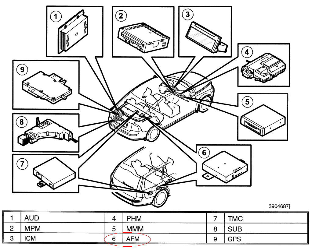

Tämä projekti vaatii pääsyn auton AM/FM-moduulille (numero 6), johon antenniadapterit kytketään sekä vahvistimelle (numero 1), jonka johtonipusta ryövätään virrat FM-modulaattorille. Poiketen yllä olevaan ohjeeseen, käyttäessä antenniadaptereita ei ole tarvetta päästä C-pilarin sisäpuolelle, vaan adapterit liitetään suoraan AM/FM-moduuliin. Tämä helpottaa projektia huomattavasti, sillä pääsy C-pilarin sisälle ja suoraan ikkunassa oleviin antenniliittimiin on työlästä.
Molempiin pääsy on suhteellisen helppoa, kunhan varoo rikkomasta paneeleita. Vahvistimelle pääsyyn pitää ensin poistaa peräluukun lattia ja vararenkaan styrokseista vasemman puolen poiston (helpottaa sivuseinän poistamista ja muutenkin työskentelyä). Styroksipalat ovat kierreruuveilla kiinni, jotka saa talttapäällä ruuvattua pois. Kun tämä on poistettu, on vasemman sivuseinän vuoro. Sivuseinä on peräluukun vierestä kiinni kahdella puristusliittimellä (purista yhteen ja vedä ulos), takapenkin takaa yhdellä samanlaisella (kaada penkit edestä pois) sekä ujutettu yhden metallikorvan läpi peräluukun vieressä olevien kiinnikkeiden yläpuolelta.
