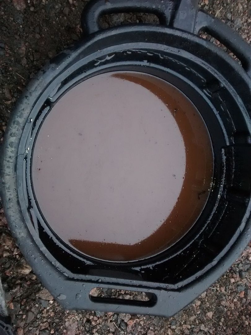

« Vastaus #8338 : 25.07.2015, 21:57:23 »
Kyllä itseltäkin saa äänen tuo jäähdytysjärjestelmän huuhtelu.
Ei koskaan tee pahaa, etenkin jos jäähdytinnesteitä ei ole hetkeen vaihdettu.
Omaan farkkuun kun vaihtelin maaliskuussa vesipumpun stefoja, niin huuhtelin samalla vaivalla jäähdytysjärjestelmän.
Lämppärin kennon olin jo aiemmin huuhdellut, mutta samassa yhteydessä sitten uudemman kerran.
Jäähdyttimeen suihkuttelin liotinpesuainetta, ja laskin vettä läpi 4 - 5 litraa, niin p*skaa tuli ulos aika huolella (astiassa on siis se huuhteluvesi):
Paisuntasäiliö ja sen letkut tuli myös lirutettua liotinaineen kanssa läpi samalla, kun paisarikin oli kerännyt aika paljon moskaa,
vaikka olin pessyt sen puhtaaksi viimeksi heinäkuussa 2013, kun tein moottoriin tiivisteremonttia.
Meikäläisellä oli ongelmaa tuossa tammi - helmikuussa 2015, kun tuli kovat pakkaset tänne, niin jäähdytysjärjestelmä jäätyi / meni tukkoon jostain kohtaan, ja auto sai olla tyhjäkäynnillä pariin kertaan tyhjäkäynnillä 20 - 30 minuuttia, ennen kuin alkoi puhaltamaan lämmintä kabiiniin.
Nyt tuleva talvi ja pakkaset eivät toivottavasti tuo samaa ongelmaa enää, koska koko järjestelmä on huuhdeltu, ja vuodot tukittu.
