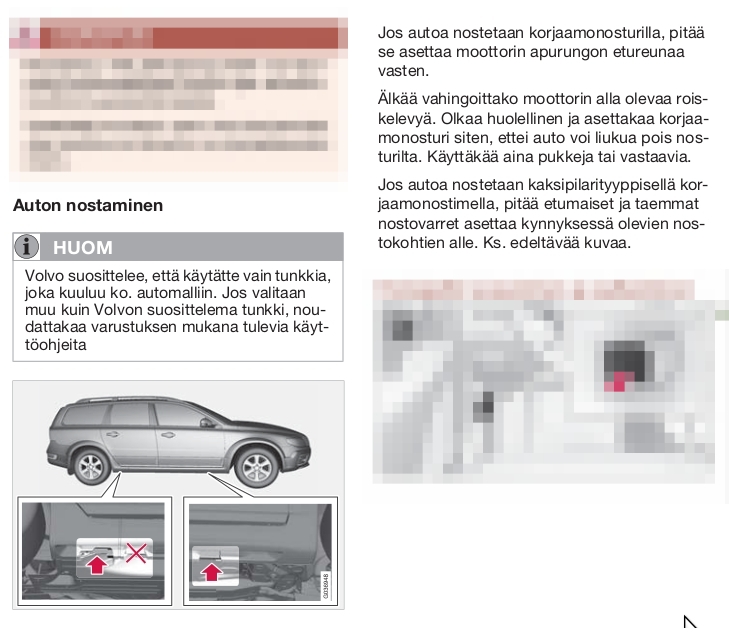

Melkoisen vaikeaa nähdä sinne auton etupään alle löytääkseen hyvän nostopaikan hallinosturille tai sähkötrukin sarvelle. Takapään olen nostanut kerralla ilmaan vetokoukun varren tyvestä.
Olisiko järkevää tehdä joku helman tunkinpaikkaan sopiva palikka vaikka puusta? Mallin voisi katsoa vaikka siitä auton tunkista. Helman alakanttauksesta ei voi nostaa kun se on peitetty muovisella koristehelmalla ja vain se pikkunen tunkinpaikka on jätetty vapaaksi siitä muovista.
Käyttöohjekirjasessa on tosi suurpiirteisesti kerrottu nostopaikat:

« Vastaus #7 : 05.04.2020, 14:51:57 »
Kuva on kolmoskoriseen. Vanhemmissa ei ole varsinaista nostokohtaa helmassa.

« Vastaus #10 : 05.04.2020, 17:02:47 »
Eikö siinä helmassa ole silloin varsinaista tunkin paikkaakaan?
Varmaan mun Volvo on sitten se kolmoskoppanen kun on 2010 malli.
Tosiaan se muovihelma peittää koko helmapellin ja pelkästään kapeat noin 10cm rakoset sille auton omalle tunkille siinä muovissa. Hallitunkilla jos siitä nostaa niin se helmakantti menisi lyttyyn ilman jotain sovittelupalikkaa joka suojaisi sen pystykantin. Ja jos hallitunkkia sinne auton alla sijaitseviin nostokohtiin tähtää niin joutuu ryömimään poski maassa sinne jotain nähdäkseen. Maavara tosi pieni.
