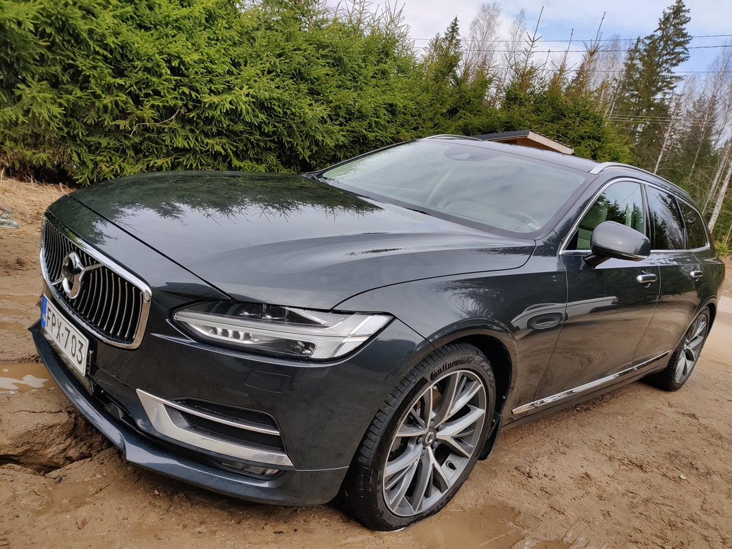

Renkaanvaihto sesongin lähestyessä oli tehtävä liikkeitä. Kaikki ei välttämättä pakollisia, mutta helpottavia :D. Entiseen OR D5 AWD:n kilometrit olivat maltilliset ~310, eikä ikäkään nyt vielä painanut, mikään ollut rikki, tai muutenkaan harmittanut, mutta kai sitä on sen verran harakka sielultaan, että kiiltävä houkuttaa. Chattiautoa on tullut aika-ajoin selailtua lähinnä Xc60, Xc70 ns. Ford alustalla, mutta aina sitä haikaili kuitenkin näitten uudempien V90 ja V60 perään. S*
Väri on Savile Gray, tekniikka tosiaan D4, 8-vaihteisella laatikolla ja AWD.
Varustelistaa, ehkä itselle muistiin? Tätä nykyajan härpäkettä on takaveto volvoilijalle aika litanja. :buck2:
