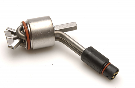

Kesäautoa (Hiace) jo kaivelin esiin ja selvisi pitkän seisonnan ansiosta, miksi jäähdytysneste hitaasti vajoaa. Lohkolämmittimen kohdalla vuoto. On jo ikää -06, joten onkohan tiiviste entinen, vai voisko kiristämällä tulla kuntoon? Näyttäis olevan nimittäin tämmöistä mallia:
Haisun_lohkis
Niin typerän näköinen kiinnityssysteemi, että voisko löystyä itsestään ajan myötä?
Ja vaikka Hiacessa on tilaa moottoritilassa, kaikki tarvittava on aina toki ehanan hankalassa paikassa kuten tääkin...

O-rengas hajonnu tai kovettunut tai asennettu vinoon aikanaan tai sen reikä lohkossa syöpynyt. Voin kokemuksesta sanoa myös ettei se pidä kiristämällä.
Noita saa kyllä ihan varaosana, pitää tietää vaan lämmittimen numero tai O-renkaan mitat. Niin ja huomaa että tossa on toinen pieni O-rengas sen ruuvin ympärillä.

Ok, tänks! Vähän tuota pelkäsinkin. Kokeilin kiristystä, mutta oli niin pieni avain, ettei uskaltanut vääntää, että olis inahtanutkaan ja jäi siksikin parempaan hetkeen.
Näköjään kiinnikesarjojakin noihin tarjolla, joissa olis oikeat o-renkaat, mutta hinnatkin sitten uuden lohkiksen luokkaa. Pitää mittailla ne rinkulat, kun innostun tuon aukaisemaan, jos selviäis pelkillä renkailla. Tokihan tuosta juuri vuosi sitten tuli jäähdytysnesteet vaihdettua, niin hetki pitää motivaatiota hankkia tähän hommaan. Jos vaikka vuoto yltyis  ???

Mun d4d-hiacessa tartti laittaa rtv-silikoonia tiivisteeksi uudellekin vastuksella, muuten vuosi. Meni vaihtoon siksi kun alkuperäinen kului loppuun, meni oikosulkuun ja alkoi vuotamaan . Tuo ei sit kestä ylikiristystä että varovaisuutta.

RTV-silikoonia puhtaisiin pintoihin kaveriksi, niin kuivuttuaan ei taatusti vuoda.

Eikä pitäis kyllä vuotaa ilmankaan jos pinnat on ehjät.
Kerran kyllästyin tuollaisen vuotoon siitä ruuvin pikkurenkaasta kun kiristysvara loppu. Se rengas oli aika mureeta.
Tukin pysyvästi sen reiän ja kun lohkossa oli lähellä kierteistetty reikä niin tein siihen kaarevan paksun raudan ja laitoin sen painamaan vastusta. Pultti vaan kireelle.
Ei vuotanu. :D

Nettilegendan mukaan tojotan merkkihuollossakin laittavan rtv-silikoonia. Toki orkkisasennuksessa sitä ei ollut ja vuoti vasta 10 vuoden päästä.
