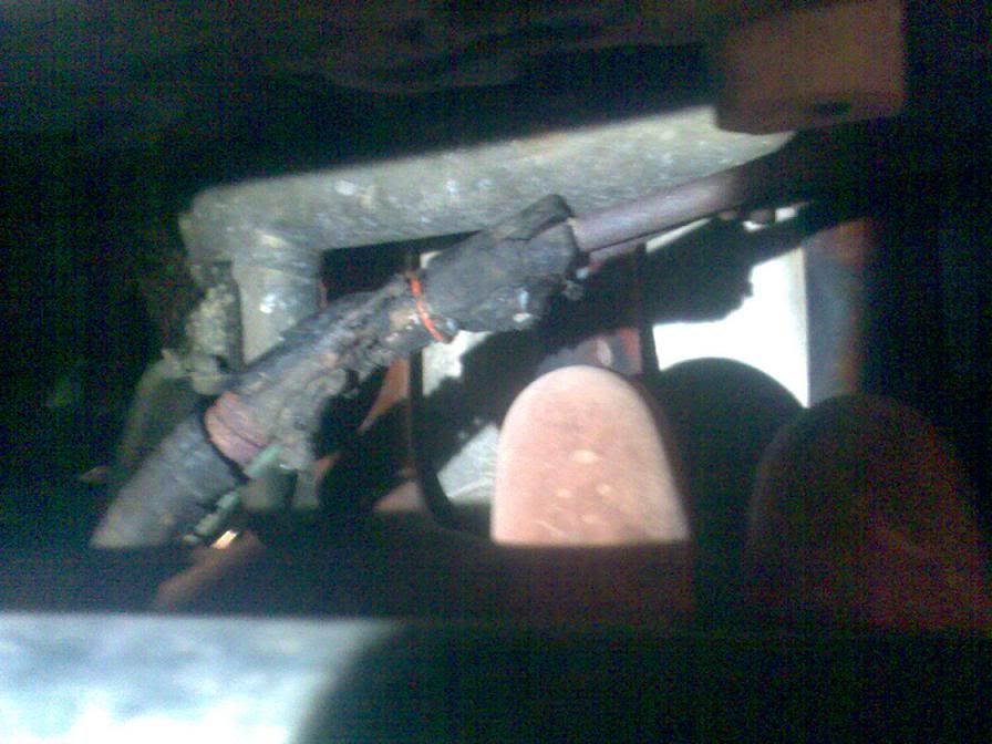

10V koneen kanssa pitää katsoa erityisen tarkasti että saa oikeaan moottoriin tarkoitetun sätelylämmittimen. Peltipakosarja tulee niin lähelle sitä ensimmäistä liitoskohtaa että sille saattaa käydä huonosti jos se liitos kääntyy vähänkään liikaa ulospäin lohkosta.
Kuvassa alhaaltapäin 850 10V koneessa ilmeisesti turbomallin Defa joka on ollut vuoden paikoillaan, eikä sis nykyisin enää toimi.
Muutenkin peltisarjojen kanssa on ihan järjetöntä ettei niitä ole suojattu termotecillä tms.

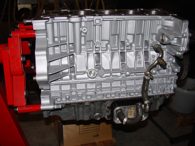

Tuli ostettua s70 2.5t -98. Onko näissä lämmitin ihan lohkossa vai letkussa?? Tuntus menevän tuonne apukuskin puolelle moottorin takaosaan toi letku, ja tuntus olevan että ei toimi.. :)
Jos sulla on jo uudempi konemalli niin se vastus voi olla siellä alhaalla öljypohjan takareunassa moottoriöljynjäähdyttimen letkuissa.
Tai sitten se säteilijä siellä lohkon takakyljessä. Jos se on tämä malli niin ei sen toimivuutta huomaakaan vaikka olis ehjä, on niin tehoton. Tai no, ehkä pikkupakkasilla muutaman tunnin lämmityksellä kone saattaa olla vähän lämmennyt.

Defalaisena löytyy säteilijää lohkon kylkeen ja letkulämppää joka tulee sisäkennolta tulevaan letkuun lähelle tuliseinää, tai jos sulla on öljypohjassa tuo (Hevosen kuvassa näkyvä) lämmönvaihdin niin sitten siihen letkun väliin.
