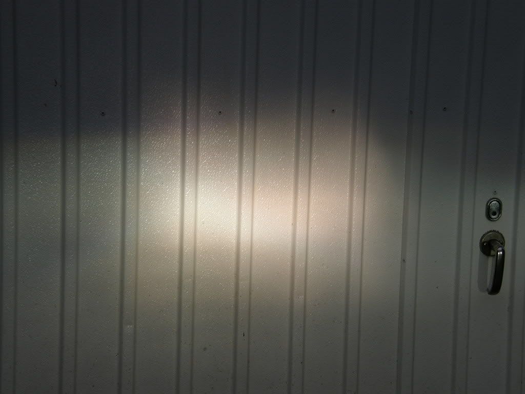

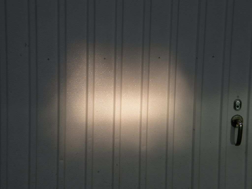

Auttaa nuo Volvon apupitkät edes vähän, tässä tapauksessa V70 -08:
(automaattikameralla otetut kuvat, ei tasavertaisia kuvia, mutta kait selvää saa)
Kuvat vasemman puoleisen umpion valokuvioista
lähivalot  (näitä joutui parantamaan ihan omin konstein)
pelkät bi-xenon pitkät
bi-xenon pitkät ja apupitkät
pelkät apupitkät, H7
- KIITOS!

PS: oli muuten Samu rai hyvin havainnollistavat kuvat. Kudos
