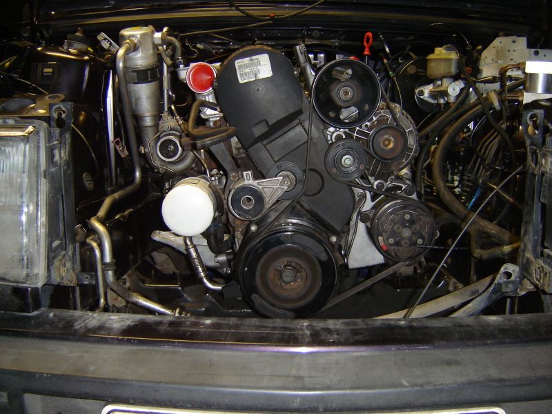

Olisko kellään kuvaa tuosta hihnan sijoittelusta ja sitten miten sen hihnan löystää??? perinteisesti laturilla vai onko siellä kiristin? Ensimmäinen volvo itsellä vasta kyseessä ja niin paljon teen tähän itse kun on vaan mahdollista..

« Vastaus #6 : 19.03.2013, 20:24:26 »
Tässäpä kuva -97 vuotisen hihnan reitistä. Mielestäni näissä on kahta eri vaihtoehtoa, mutta en tiedä missä se ero sitten tulee. Todennäköisesti laturin ja ohjainrullan kohdalla hihna saattaa uudemmissamalleissa mennä eri reittiä.
Hihnassa on automaattikiristin. Näkyy tuossa kampiakselin pyörän yläpuolella. Yläreunassa on väkänen, josta saa 16mm avaimella löysättyä hihnan.

« Vastaus #7 : 20.03.2013, 11:28:58 »
   Eli kampuralta ilmastointikompuralle ja siitä TAITTOPYÖRÄN kautta laturille ja edelleen tehostajan kautta kiristimelle. Näin asennettuna kiristinpyörä nousee huomattavasti ylemmä ja tiukemmalle kun väärin laitettuna.
Eli Kulmamiehen kuvassa aivan oikein.

« Vastaus #8 : 20.03.2013, 15:10:59 »
Paljon kiitoksia Kulmamiehelle taas kerran..
Täytyy purkaa tuo vanha laturi pois autosta.
Enköhän mä selviä näillä ohjeilla jo tuosta hommasta.
Eli:
Vesiletku irti ylhäältä
moottorin suoja muovi pois
Kiristin löysälle ja hihna pois
Ohjaustehostimen pumppu pois, kääntää tieltä pois
Laturin pultit pois ja tulee yläkautta.
Kasaaminen päinvastoin.
Onko jollain vielä lisättävää??
