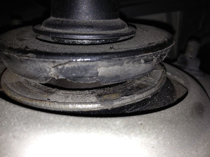

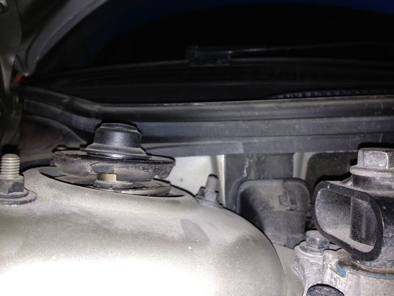

Kuopasta ajaessa kuuluu toisinaan kolinaa ja katsoin konehuoneessa olevaa iskarin yläkiinnitystä niin näytti tältä.
http://i1294.photobucket.com/albums/b607/ps_oulu/eka_zps2ba0af6f.jpg
http://i1294.photobucket.com/albums/b607/ps_oulu/toka_zps6efd65be.jpg
Onkohan tuo nyt ihan OK ?
Kuuluko tuossa olla tuommosta "rakoa" ?

Mä luonnehtisin tuon raon vielä ihan normaaliksi. Voihan se kumi silti olla revnnyt ja sen saa selville heiluttelemalla keulaa voimakkaasti ja tutkimalla miten paljon tuo rako elää. Jonkin verran se saa heilua, mutta jos menee tyyliin +0,5cm, niin sitten on kumi hajalla.

Tollanen rakohan on ollut aikoinaan jo ihan uudessakin autossa, rako menee kiinni vasta, kun keulan nostaa ilmaan tai ainakin keventää sitä huomattavasti.
Rikkinäisen tunnistaa siitä, että irroittaa vaikkapa ylimmän mutterin ja sitten saa mustan lautasen irti ja voi kunnolla tarkastaa tuon keskellä olevan holkin ja kumin välisen sauman, että vulganointi on kunnossa, sekä, että kumi ei ole haljennut muualtakaan.

Ajoin sopivasti volvoliikkeen ohi ja kysäsin myös sieltä mielipidettä. Totesivat, että ei tuossa päällepäin ole mitään kummallista.
Lokarista painamalla tuo rako elää sen verran, että sen juuri huomaa. Vaimea satunainen kolahtelukin loppui kun ilmat lämpeni.   :idiot2:
