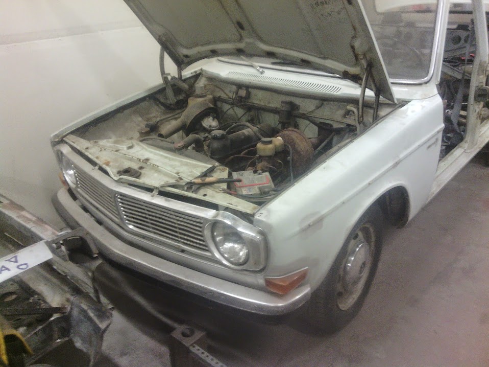

pistetty 240 projekti hetkeksi jäähylle ja aloitettu 144 purkua koska rupeaa deadline painamaan päälle.
viikonlopun aikaan saannoksia:
Asian mukainen työvaatetus jotta vanhus tuntisi itsensä kotoisaksi

Va fan, sehän on vielä aito Börjen oma takki! Mielenkiintoiset projektit on muutenkin, on seurattu. Erittäin toivottava muutostyö tuo 244-242. Onneksi ite ei "vielä tartte" ryhtyä vastaavaan, muuten tästä on kyllä saanut ideoita.
