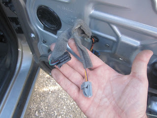

Poltin ei ollut normipoltin vaan semmoinen suorakaiteen muotoinen paketti.
Tuolla paketissahan se johto lymyili =).
Tuommoinen liitin ---->
Tuohon väliin se poltinkappale 4kpl/26€ sinisellä ja varaosanumero aikaisemmassa viestissä.-->
Pari klipsua per takaovi, kannattaa varata (näin sanoo volvonkin ohje). Joku oli korvannut omani parilla pikku ruuvilla =)

Samanlaiset polttimot sain 4kpl/26,5€. Taitaa olla diskantin piuha, mikä mulla on kuvissa. Ei se edes yllä polttimolle.
Mutta poltin kyllä on oikea. Johtosarja ois sitten se 180€/ovi, joten se siitä sitten  :hello:
