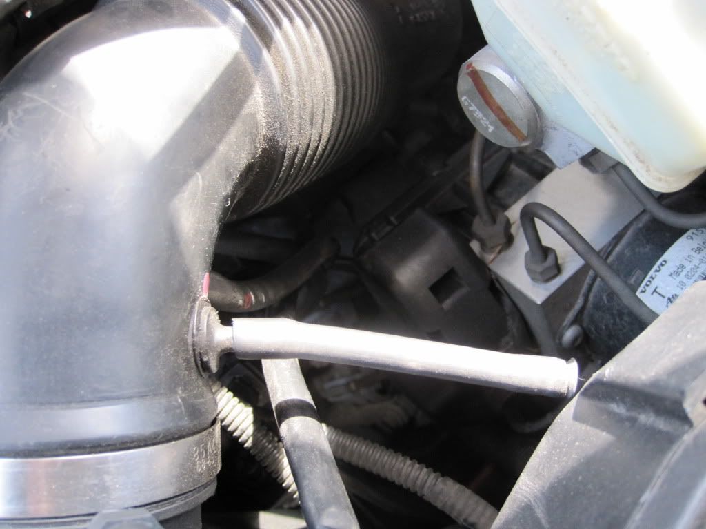

Tyhmä kysymys, -98 V70R, mihin tuosta kuuluisi mennä letku, solenoidiventtiilillekö joka orkkis putsarikotelon kyljessä ?
Tässä autossa on vapaavirtaus putsari ja solenoidiventtiili roikkuu letkujen/johtojen varassa siinä alapuolella....Vadiksen hajotuskuvan mukaan siinä solkkuventtiilissä on kolme liitäntää, kaksi menee turbolle, mutta kolmas ei näy mihin menee...mietin että olisiko juuri tuo ? Tuossa autossa on minusta vain kaksi liitäntää solkkuventtiilillä ellei se ole sitten joskus katkennut ja tukittu siksi kokonaan ???
Letkunpätkä tulpattu ruuvilla, mihin kuuluu mennä ?
Letkun sijainti käy paremmin selville tästä.

850:ssa vastaava letku kuului juurikin ahtopaineensäätimen kolmanteen liitäntään, joten arvelusi lienee oikea.

Solenoidiventtiilin 3- liitäntä on erikseen imuputken alapuolella, ei näy kuvassa, en huomannut sitä itsekään aluksi.
Kaverilla tuosta lähtee letku ja menee apukuskin puolelle hammastangon päällä olevaan jonkinlaiseen alipainekelloon. En tiedä mikä se on, mutta liittynee jollakin tapaa polttoainetankin tuuletukseen, koska on samassa nipussa polttoaineputkien kanssa. Hässäkkä muistuttaa jenkien ns. "hiilipöntön" päällä olevaa venttiiliä, joka ohjaa polttoainetankin höyryjä aktiivihiilipurkista moottoriin poltettavaksi.
Omassani tuota hässäkkää ei ole lainkaan, vain polttoaineputket tankilta koneelle.
Ilmeisesti tuossa putkessa kuuluisi siis olla vain tulppa joka nyt on kadonnut ja korvattu tuolla letku/ruuvi virityksellä.
Täytyy etsiä sopiva tulppa jostain.
