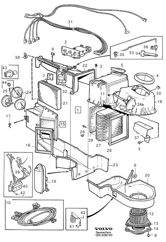

Varaosakatalogi näyttää vain että ilmastoinnin kennon jälkeen olisi jonkinlainen karkea suodin/verkko, kuvassa osa 29.
Onkohan tuota kukaan ikinä siivonnut, saattaa olla parit roskat siellä välissä. Vaatii tosin lämppärin purkua ennen kuin pääsee käsiksi.
Itse raitisilmasuodattimesta ei löydy edes varaosanumeroa.
