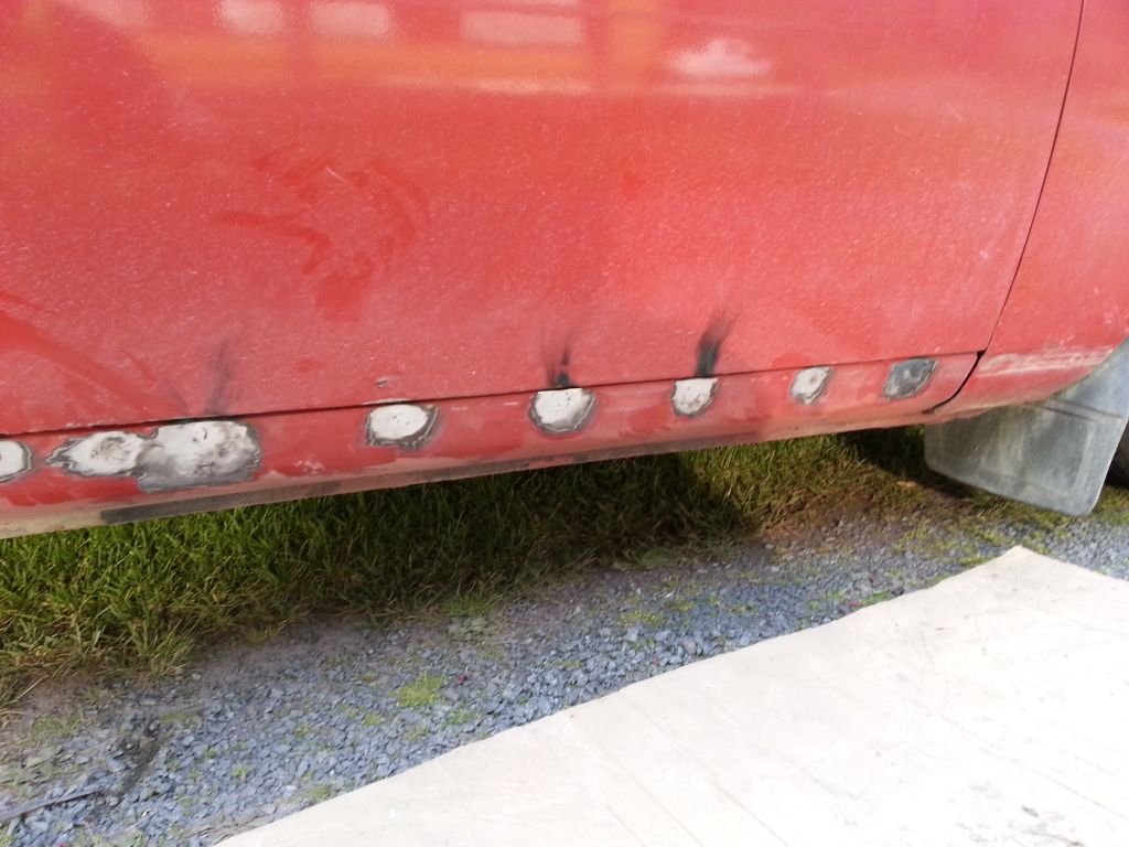

Autosta meni leima umpeen joten päätin alkaa laittamaan koppaa kuntoon. Autoon on joskus helmat ja takakaaret varmaan joku kyläseppä hätäisesti räpeltänyt ja nyt se sitten kostautuu. Helmoista ja takakaarista alkanut pakkelit varisemaan ja mätäähän sieltä alta löytyy tietenkiin.. Tässä muutamat kuvat kun toi verbaalinen lahjakkuus on niin huono.
Helmoja paikkailtu muutaman kerran ennenkin ja kitillä tehty muoto vähän sinne päin.
Hitsasin helmoista listojen reijät umpeen mutta tulin siihen tulokseen että tilasin kokonaan uudet helmapellit.

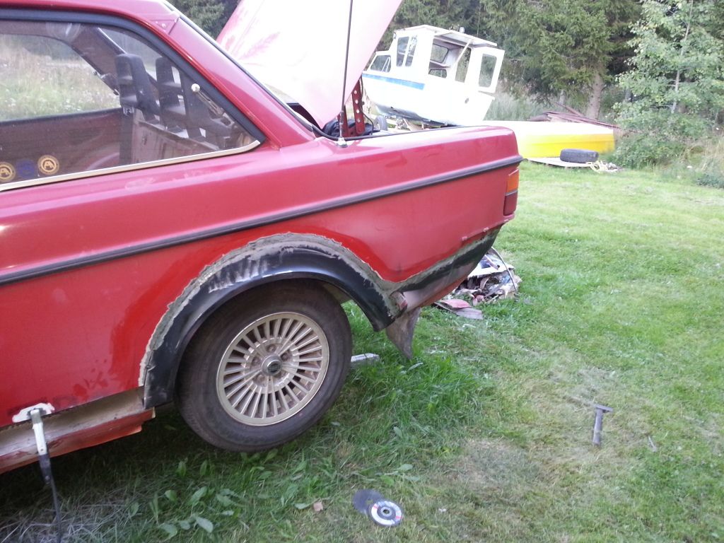

Takakaaret kokenut saman käsittelyn aikoinaan. Kaaret laitoin kanssa tilaukseen.

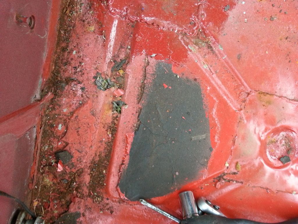

Sisustan purin pois että pääsee näkemään pohjan kunnon. Pohjan kunto yllätti, ei löytynyt kun kaksa läpireikää ja muutama vanha paikka jotka teen uusiksi kun ei kovin huolellisilta näyttänyt. Siinä vähän epämääräistä kuvamateriaalia ja tarinaa lisää tulevaisuudessa.

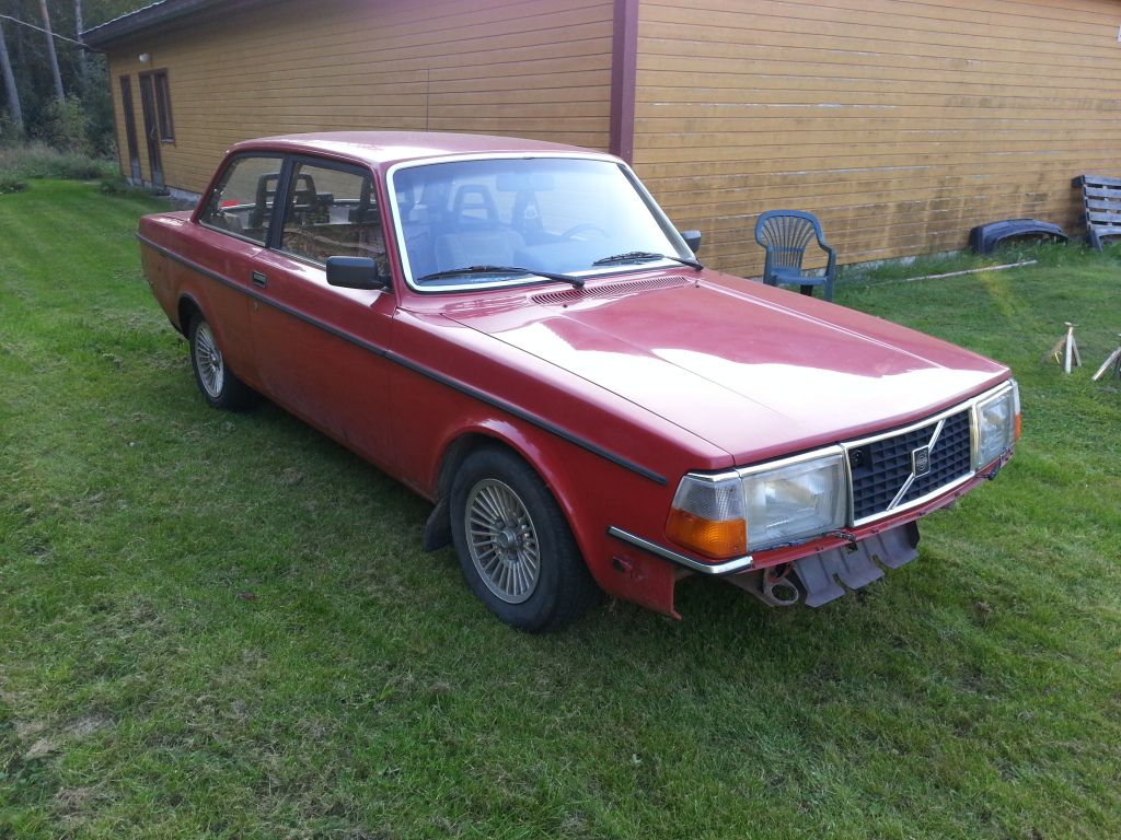

Lisätäänpä tähän perään vielä kuva koko autosta

Onpa jotenkin erityisen ryhdikkään näköinen yleisilmeeltään. Kirkkaan punainen sopii komeasti.

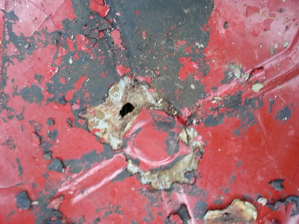

Pohjasta pari pikku reikää paikattu, mutta löytyyhän näistä niitä ylläreitä :D

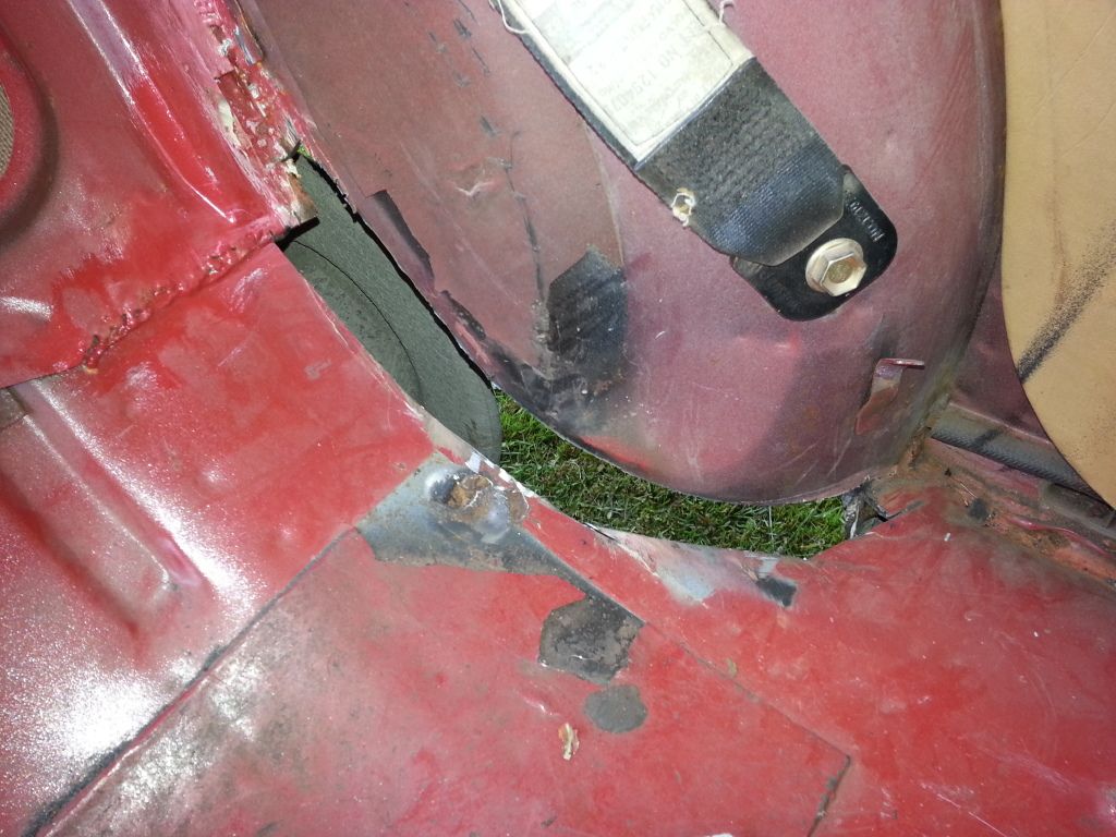

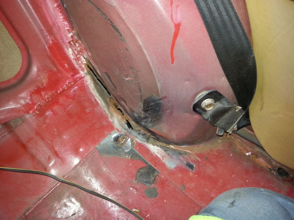

Lokarin saumassa näkyi pikkasen ruostetäplää niin annoin sille teräsharja laikkaa ja tällästä paljastui.
Tollatteen paikan värkkäsin. Ulkopuolelle saikin samaan kohtaan tehdä vähän enemmän jumppaa :D
Saas nähdä joutuuko toiselle puolen tekemään vielä saman operaation.

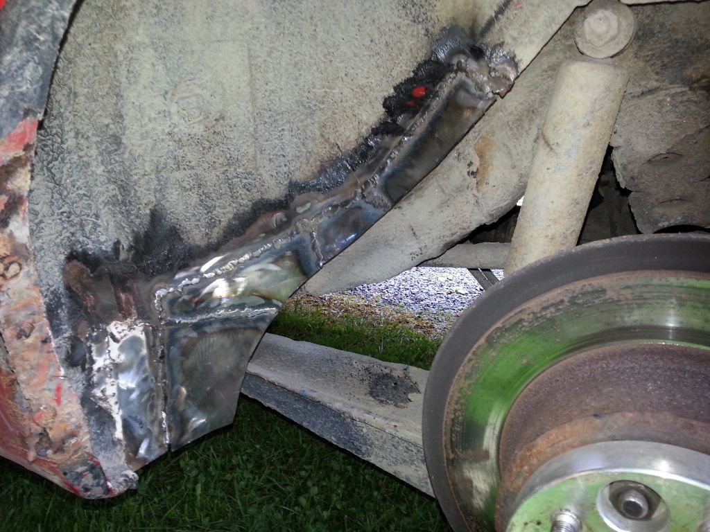

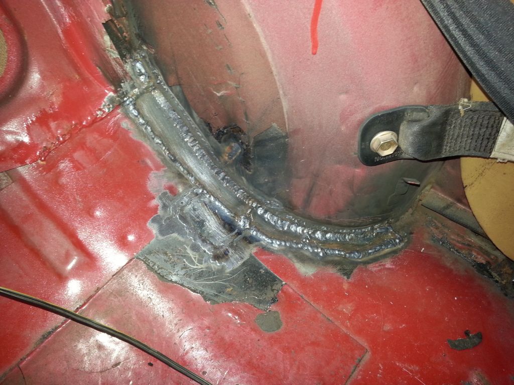

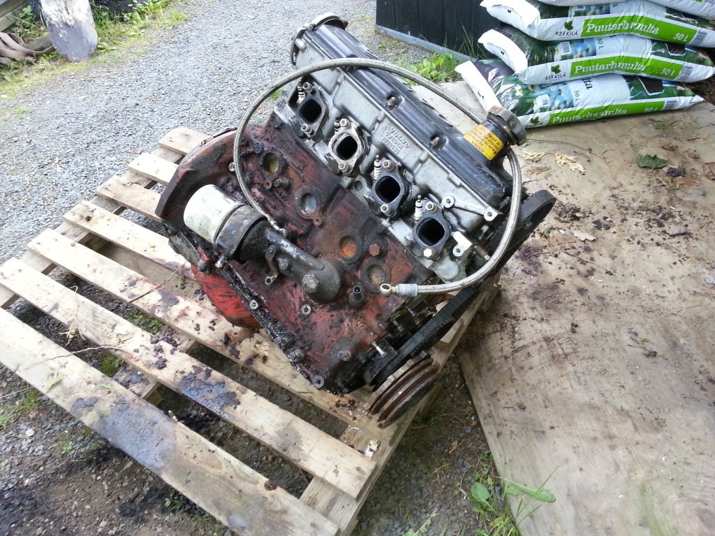

Tällekkin kaikenlaista pientä kesän ja syksyn mittaan tullut tehtyä. Helmat, takakaaret ja takasivut vaihdettu. Kuskin puolen helma meni vähän käteen harjoitellessa, ei oikein tahdo istua niin kun pitäisi >:( Vielä tiedä tilaisiko uuden korjauspellin siihen vai antaisiko olla vaan  ::) Peltihommista pidin vähän lomaa ja laitoin strömpän tilalle megan ruikkimaan bensaa. Vielä pitäis takasisäkaaria leipoa kasaan, sekä munapussien jäämät poistaa, niiden tilalle suoraa peltiä ja muutama pikku reikä kontin puolelta umpeen niin alkais olemaan kopan hitsaushommat siinä.
Muutama kuva todisteeksi:
Tuleva moottorikin tuli pestyä ja lohko sai uuden maalin pintaa

Toteutitko noi takapanelin ja helman liitokset alkuperäisellä tavalla, vai hitsasitko vaan suoraan helmaan kiinni?

« Vastaus #8 : 15.11.2014, 18:39:19 »
Hyvän näköstä! Mistä oot nuo takakaarien korjauspellit hankkinut?
Motonetistä kaikki pellit hommattua.
Hitsasin suoraan helmaan kiinni.

Itse meinasin samalla lailla toteuttaa. Onko sulla jo siinä kunnossa että hahmottaa vaikuttaako se pätkääkään ulkonäköön kun se ura poistuu?
Tässä oli jo aikaisemminkin urat kitattu tasaiseksi. Eipä kai sitä hölmömpi edes huomaa ettei niitä ole :D eli ei kai se juuri vaikuta
