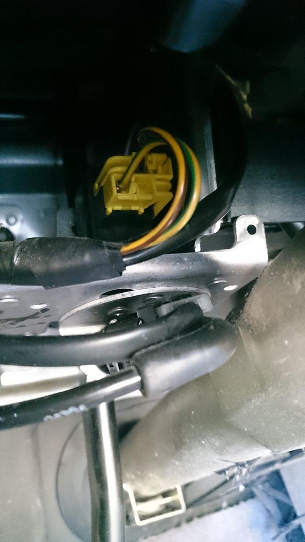

Mitenhän pahassa paikassa toi kytkin mahtaa olla? Vissiin jossain jarrupolkimen yläpuolella muovien takana ::)

Tuli tutkailtua noita kytkimiä ni aika v-mäisessä paikassa on >:( Tuo ylempi keltasella liittimellä vissiin jarruvalokytkin ja alempi cruisen kytkin? Ja toi TCM olikin vissiin noitten vasemmalla puolella oleva olikohan valkonen loota.
Pitää jostain toi vol-fcr hommata.
