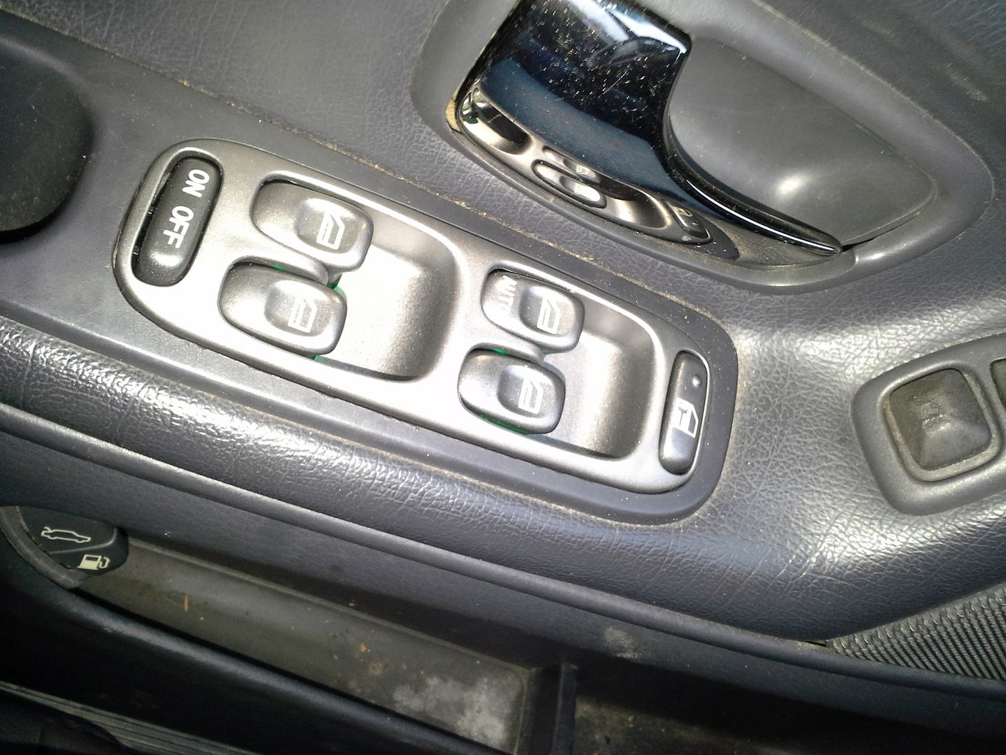

Olisko kellään mitään ideaa mistä lähteä vikaa etsimään kun mk1 v70 etu säkölasit ei toimi, tuon paneelin jossa on nuo ikkunoiden katkaisijat olen vaihtanut kuskin oveen mutta sekin paneeli on käytetty joten senkään toimivuudesta ei ole ihan 100% varmuutta, pystyykö tuon katkaisinpaneelin testata jotenkin? Takaikkunat toimii, kuskinpuoleinen takalasi toimii etupaneelista alas ja ylöspäin mutta apukuskin puoleinen takalasi menee etupaneelista vain alaspäin, takalasit toimii takaovien katkaisijoista normaalisti. Mutta etulasit ei toimi ollenkaan, kuskinpuoleisen etulasin katkaisijaa kun painaa alaspäin niin katkaisinpaneelissa oleva rele naksuu mutta lasi ei liiku, apukuskin etulasi ei toimi mistään katkaisijasta eikä myöskään rele naksu. olikohan tarpeeksi sekavasti ilmaistu tuo vikakuvaus  :D

luulenpa että vika on siinä paneelissa..

Pura, ja putsaa se paneeli ensin paskasta. On sitten se eliminoitu koska on tyyppivika ettei lasit toimi.
http://www.vrcf.fi/foorumi/index.php?topic=170.0

No niin, eilen putsasin katkaisijan ja se nyt ainakin vaikuttaisi olevan kunnossa, heiluttelin tuota oven johtosarjaa sieltä oven ja pilarin välistä niin alkoi tapahtua kummia, kuskin jalkatilassa oleva lamppu sammuu ja syttyy kun johtoja heiluttelee, lisäksi joku rele naksuu jossain kun näitä johtoja heiluttelee. Koitin sitten pitää kuskin oven lasin katkaisijaa alas-asennossa ja heiluttelin johtoja, sain lasin pelaamaan aina välillä ja välillä vain lasinnostomoottori naksutti nopeasti luultavasti siksi että virtaa ei tule riittävästi kokoajan, purkasin sitten koko johtosarjan ovesta pois ja avasin kaikki suojakumit mutta johdoissa ei näkynyt päällepäin mitään vikaa.. Ehkäpä vika onkin siinä pyöreässä liittimessä millä oven johdot kytketään pilarissa olevaan vastapistokkeeseen?
mulla ei toiminut putsaus, oli yksi kisko jotenkin niin painunut että piti vaan tilata uusi... http://www.partsforvolvosonline.com/product_info.php?products_id=5858
täällä oli apaut satkun halvempi kuin sinisellä ja toimiii vieläkin..vaihdoin reilu kaksi vuotta sitten.

Eilen tutkin ja mittailin noita oven johtoja ja tosiaan yksi johto oli kuoren sisältä melkein poikki ja lisäksi se pyöreä liitin pilarissa johon oven johdot liitetään oli melkoisen hapettunut joten putsailin vielä senkin ja ikkuna pelaa nyt normaalisti. Korjasin samalla lasin kiskon kun oli lasin takapää kiskosta irti. kiitokset hyvistä neuvoista taasen  :)

Ebaystä ostin myyjältä "switch doctor" uuden tuon katkasijapaketin kuskin oveen. maksoi 35e postikuluineen, ja se on jotenkin parannettu painos alkuperäisestä, eli ei niitä typeriä liukukiskoja mitkä hapettuu ja likastuu, ja napitkin viksummat eikä sitä kumipäällystettyä tahmeeta kuraa. Ja väitti ettei oo kiinassa tehty, tiedä sitten häntä. Mutta hemmetin hyvä katkasija oli!
