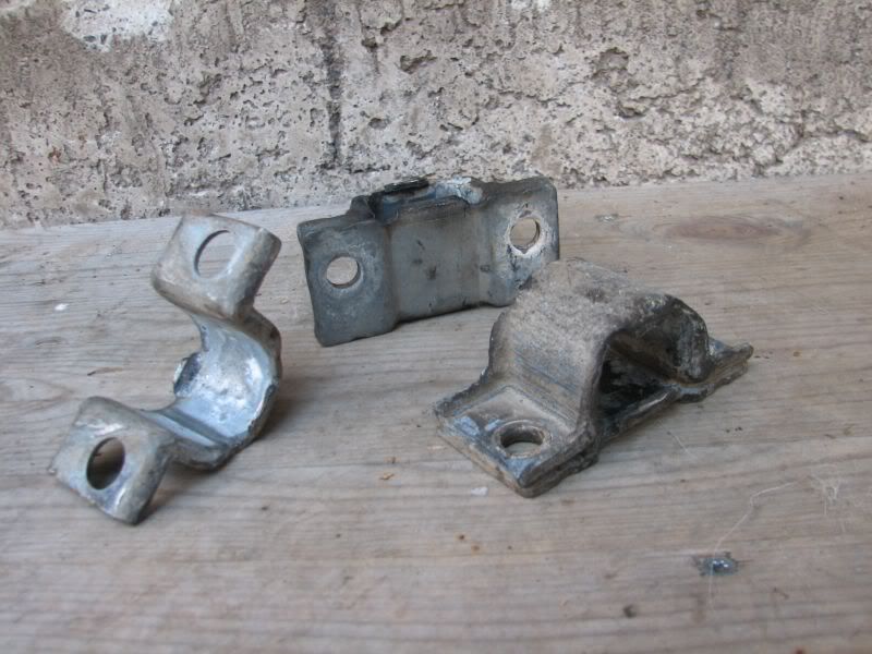

missä kunnossa etukallistusvakaajan U malliset kiinnikkeet ja onko siellä kumi vielä välissä?

The moose
Vs: 940tdic epämääränen lonkse
« Vastaus #8 : 19.05.2011, 13:29:55 »
kummallekkin puolen vaihoin päät ku katsastusinsinööri niin tahtoi leimalle...ehkä pien väljyys on
tarkoitan niitä rautoja joilla kallistusvakaaja on vedettynä runkoon kiinni.
näyttää näiltä ja on runkopalkkiin pultattu, tangon ja tuon raudan välii tulee halkeava kumirinkula.

kyllä kumit löytyy nuitten välistä mutta pien väljyys niissä on...pittää kummia ehtiä ja laittaa tiiviiks nuo
omassa oli kulunut se renkaanpuoleinen alue siitä kumista, laitoin sen toisteppäin ja vähän jotain toista kumia ympärille, loppu se renkaan värähtely jos niitä potki.
