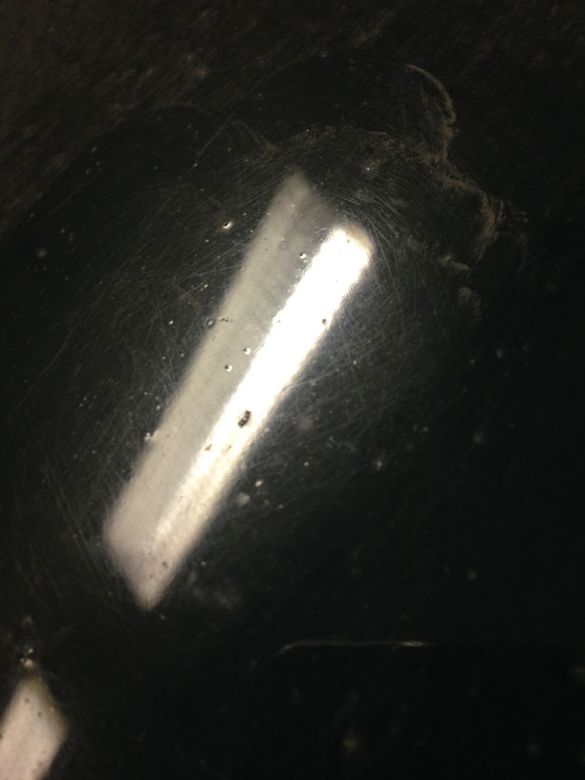

Tässä vaiheessa suunnitelmissa on maalata auto niiltä osin kun se on paikkausten takia tarpeen.  Hyvähän koko kiesi olisi maalata kokonaan kunnolla, mutta se tuntuu olevan tässä vaiheessa liian iso projekti, johtuen lähinnä vanhan maalipinnan epätasaisuuksista. Lisäksi tuulilasi alaosa vuotaa vielä hieman, joten tuulilasin irroitus/vaihto ja vuodon hitsaaminen olisi hyvä ajoittaa samaan projektiin.
Auton maali itsessään on pysynyt paikallaan hyvin, mutta aikaisemmat päällemaalaukset ovat jättäneet pinnan epätasaiseksi. Maalissa näkyvät roskat ja kuopat johtuvat todennäköisesti aikaisempien pihamaalarien likasista maalausvälineistä.
Siksi kysynkin forumilaisten näkemystä asiasta. Jos maalipinnasta haluaa hyvän, niin onko koko auto hiottava pellille asti, jotta uudesta maalipinnasta saisi hyvän? Ja nyt puhutaan hyvästä DIY -harasteauto tasosta, ei mistään 5000e automaalarin rakkaudella tekemästä museoautosta.

Itse ei ole tullut koskaan koko autoa maalattua, mutta koska itsellä samat työvaiheet edessä aika paljon nyt tullut perehdyttyä asiaan ja kyseltyä mielipiteitä. Niin molemmat menetelmät kyllä toimii, mutta ainut keino varmistua siitä mitä siellä nykyisen maalipinnan alla on, on hioa pellille asti. Jos pystyy luottamaan siihen, että pohjat on kunnossa ei kannata hioa pellille asti. Mutta huonosti tehty puolensentin pakkeli kerros tai jo alkanut ruostekukkanen, niin ei siinä paljoa uusi maalikerros pidättele. Hyvän tai edes kohtuullisen maalipinnan, joka jotain kestäisikin aikaansaaminen kun vaatii aina hyvät pohjatyöt. Huonoille pohjille ei hyvää maalipintaa saa tai se ei siinä ainakaan kauaa kestä. Jos ei hio pellille asti on myös syytä varmistua, että nykyiset ja edelliset aineet sopii hyvin yhteen, uudet maalit kun sulattavat aina myös aikaisempia maalikerroksia, jolloin ns. keittäminen on mahdollista. Jos jättää vanhoja maalikerroksia alle kannattaisi aluksi kokeilla maaleja jonnekin pienemmälle alueelle, joskus on käynyt niinkin että pohjamaali ei ole vielä reagoinut mitenkään, mutta pintamaalia vedettäessä keittänyt.
Tässä omat johtopäätökset asiasta, joita joku paremmin asiaan perehtynyt voi oikaista, mutta itsellä syntynyt tällainen käsitys.
Kait tämä on sitten lopulta vain valinta kysymys kuinka tekee, molemmissa menetelmissä on hyvät ja huonot puolensa.

Jos pellille vetää niin suurin ongelma on usein se että miten se perunasäkki saadaan suoraksi. Oikeesti, 45 vuotta vanha auto on usein nähnyt vähän kaikenlaista, ja kun se voi näyttää hyvältäkin, mutta sit kun siihen pyyhkäsee uuden kiiltävän maalipinnan, niin voikin todeta kuinka perkeleen kiero se koppa onkaan.
Tarpeeksi kun on malttia ja taitoa niin kyllä sen suoraksi saa mutta ei se helppoa ole.

Ei mielellään pellille jos ei ole pakko. Jos aijot maalata niin itse kokeilisin reipasta myllytystä. Tietysti tulee vastaan maalipinnan paksuus kestääkö? Jenkkiläisillä on tapana maalata paksu maalikerros ja sen jälkeen kevyt vesihionta 800-1000 paperilla ja myllytys että saadaan peilikiilto.

Maalit pitäisi olla sopivia toisiinsa. Ainakin tähän mennessä päällekkäin menneet vanha ja uusi maalipinta ovat olleet ihan sovinnossa keskenään, eikä maalit ole alkaneet keittämään tai muuten oireilemaan viimeisen 1/2v aikana. *Koputtaa puuta
Mattssoniin on tehty aikaisemmin paikkamaalauksia ja päällemaalaus joskus 90-luvun alussa tai puolessa välissä, mutta pohjat näyttävät olevan yleisesti kunnossa ja suhteellisen suoria. 95% kaikista korjatuista ruostevaurioista näyttää lähteneen peltien sisäpuolelta ja niistä perinteisistä amazonin lahopaikoista, joita hyvätkään pohjatyöt eivät olisi voineet estää.  Ainoat virheet maalipinnassa ovat olleet lähinnä ajan myötä tulleet pienet kiveniskennät ja naarmut sekä päällemaalattuun maalipintaan tarttuneissa roskissa ja tasaisten pintojen pienissä kuopissa. Eri asia onkin sitten, miten hyviä ja vinoja näistä nyt tekemistä pohjista tulee.  ;D
Kunhan kunnon maalaaminen tulee ajankohtaiseksi,  nämä ongelmat saa varmasti tasoitettua juuri pienellä hionnalla ja maalikerroksella, joka täyttää aikaisemmat kuopat.
