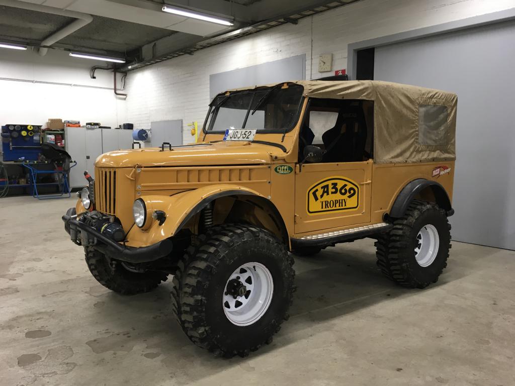

Noissa ruotsin c303 b30 oli tupla strömppiä ja toimi kohtuudella jos kunnossa niin sillä tämä ajatus, hommasin kyllä osan luovuttajaksi 91 740 eli ruvettava ottamaan siitä vissiin ruiskun johtosarja käsittelyyn ja karsittava ylimäärä pois. Vedessä olla pärjätty toistaiseksi kun ollaan suojattu liitokset ja boxi. Mb diiseliä jossain vaiheessa ajatyelin mutta pitäydyn bensana vielä toistaiseksi. No sitten tullaan siihen kysymykseen että mistä löydän kaavion tommoseen 91 740?
Tommonen rakkine kyseessä
