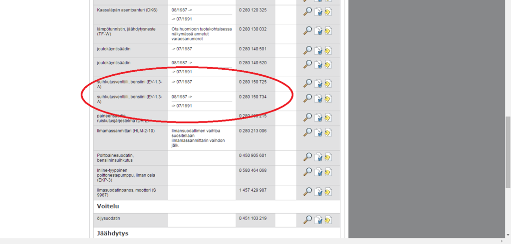

Vadis näyttää:
B280E 1389844 (vanha osanumero 1271100)
B280F 1389844
Eli Volvon mielestä korvaava tuo 1389844 tuohon 1271100.
Tarvikesivuja ja boschin sivut sanoo näin:
1271100 on 4/86 -> 8/87
1389844 on 9/87 eteenpäin.
Tässä kuva bosch sivuilta:
Vaihda kaikki kerralla, jos on lambda niin tuskin vaikutusta tuo n. 14% bensanlisäys, kun lambda säätää takaisin (jos edes tarvetta kun korvattu uudemmissa kuitenkin tuolla).  :)
