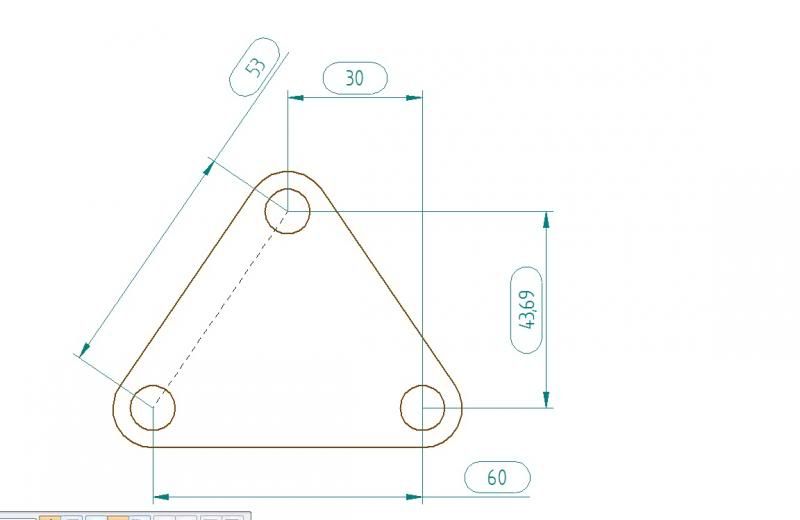

Olisiko jollain B20 ja B19-230 koneiden lohkoon tulevien moottorinkannakkeiden kiinnityspisteiden mitat hallussa ?
Tarkotatko sitä kolmiota mihin se jalka tulee lohkossa kii?
Mulla on meinaa b20 lohko tossa 2m päässä jos auttaa. Ja jalatki siinä on näemmä kiinni.

Just se kolmio!

Suurin aika meni photobucketil räpeltäessä.
Eli noi mitat on keskipisteestä keskipisteeseen. Pultin paksuus on 8mm, eli mitattiin pultit
kiinni ja niitten ulkosyrjiltä -8mm ( 4mm per pultti eli puolet pultin paksuudesta) ni pitäs olla suhteellisen tarkat.
Mekaanisella työntömitalla.
E: Tuostahan sitten saa laskettua tuon korkeuden helposti matematiikalla kun on yhtä pitkä matka molemmista,
niin keskipiste on tossa keskellä sille yläpultille, siitä saa pitkän sivun ja päädyn pituuden, sillä saa sitten sen
"korkeuden" laskettua. Pythagoraan lause.

Kiitos! Kyllä ne tosta SolidEdgeen vääntyy!

Tällainen siis:
