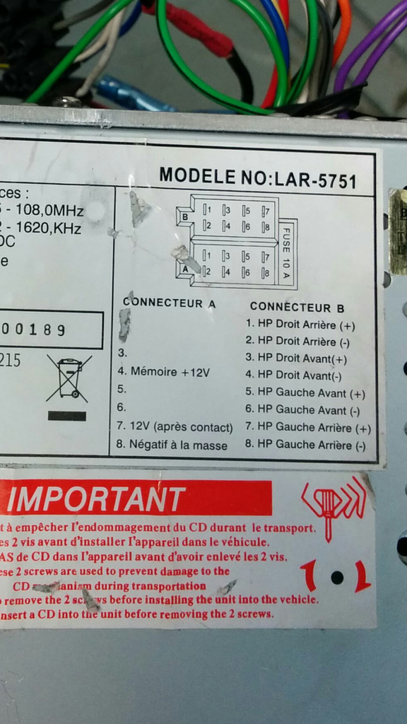

Kyllä se soitin oli mikä sitä akkua söi, ilman soitinta virrankulutus akulta oli vain muutama mA. Nyt pitäisi sitten varmaan laittaa soittimelle herätevirta virtalukon takaa. Voiko joku vääntää rautalangasta miten toi herätevirran ottaminen käytännössä tapahtuu ja milta johdolta virtalukosta se otetaan? Itse en tosiaan ole mikään guru näissä sähköasioissa.
Sitten vielä tuosta soittimesta sellainen kysymys kun siinä on nuo kuvan mukaiset kytkennät ja 4 ja 7 kytkentä on kytketty samaan johtoon niin kun tuo 4 taitaa olla muistin kytkentä eli sille pitää mennä koko ajan virta ja nyt menee silloin myös 7 kytkennälle, niin onkohan tuo 7 sitten virtajohto jolle pitäisi vetää se heräte? 8 on aika varmasti maajohto, se on musta paksumpi johdin.
Minkälainen johdotus siellä nyt on?
Helpoin laittaa adapteri auton johtojen ja mankan väliin.

Joo johdot on kyllä mallia patentti. Johtosarja oli vedetty matkustajan puolelta kokonaan poikki ja aika monta irtopiuhaa revin myös pois sieltä.
Tyhmä kysymys mutta varmistan vielä: eli vedänkö vaan yksinkertaisesti mankan virtapuihan irti johtosarjasta ja laitan sen sellaiseen sulakkeeseen kiinni mihin tulee virrat avainta kääntämällä?

Kyllä :)
Jos alkuperäisestä johtosarjasta on ees jotain jäljellä ja jos haluat käyttää niitä johtoja niin tuolta http://www.volvowiringdiagrams.com/volvo/240%20Wiring%20Diagrams/Volvo%20240%201987.pdf sivulta 11 näkyy radion johtojen värit

Laitoin 1. sulakkeen kautta nyt mankkaan virrat ja auto sammuksissa on akun purkausvirta enää 10mA luokkaa. Kiitos kaikille avusta
