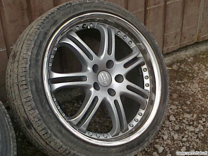

Kulkeutu itselleni tuollainen 18" sarja vanteita. Merkki "laadukas" alltech italia :)
(kuva ei ole kyseisestä setistä mutta samanlainen)
Yksi vanteista on on ajettu kanttariin ja lippi lähtenyt irti ja hukkunut. Nyt siis etsin pelkkää lippiä.
Plan B on että irrotan kaikista ton reunan ja kiillotan alumiinin kirkkaaksi. Mutta haluisin ensisijaisesti löytää uuden kehän.
Nyt saa ehdottaa mistä löytyisi pelkkiä kehiä.
Tai mistä kannattaisi kysellä yksittäisiä pyöriä. Purkaamo linkit on vielä läpi käymättä.
Maahantuojalle ajattelin laittaa myös kyselyä mutta vanteet melko vanhat joten tuskin löytyy enää kehää.

Ittee ainakin kiinnostas pari kappaletta Equinox 18x8 et 35 vanteen kehiä. Jos saat niille hinnan kohtuullinen, niin lähen kimppaan.
Eli vannehan on tuon näköinen.

Eihän tuossa kuvan vanteessa ole vaihdettavaa kehää? Aloittajan kuvassa näkyy ruuvit millä kehä on kiinni.
Eikö. taas puhun omiani. Onko noissa joku irronainen rosteri huuli? Joka on liimalla tai vastaavalla kiinni?
Kyllä se jollain tapaa on liimattuna.

En tiedä tosiaankaan että millä kiinni on, mutta on piukassa.

We can send the Rim to you but we have the machine that presses the lip to the wheel. There maybe someone in Finland that does that but I am not sure.
Eiköhän se on prässätty tehtaalla jos vastasivat näin. Voihan siinä tietenkin olla liimaakin välissä.

Moro..
Siis omassa vanteessani tuo lippi on liimalla ja prässillä. Nuo ruuvit on vain koristeena.
Jep siis luulen että tuonne väliin tulee liima mutta tuo asennus tehdään sitten tuolla prässillä.
