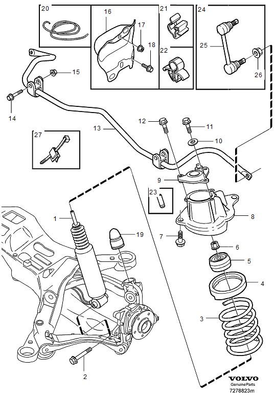

Nelikon takaiskari ja sen yläpään tuenta on täysin erilainen kuin etuvedossa.
Tässä kuvassa näkyy rakenne hyvin ja ko. osa on numero 5:
https://www.volvopartswebstore.com/images/parts/volvo/fullsize/GR-78823.jpg
850 -94 D5 AWD 860 -96 2.9 965 -95 V70 -99 AWD
+muut romppeet Ostetaan 245 Transfer

Mistähän ton ylätuen löytäisi? Osanumero tms?

8646101 on numero. Eiköhän sitä saa varaosaliikkeiden(ainakin KL-varaosan) kautta kysymällä ja Volvolta. Bilian verkkokaupassa näköjään rapiat 56e.
Skandixilla:
http://www.skandix.de/en/spare-parts/suspension-steering/shock-absorbing/suspension-strut-bearing/supporting-ring-suspension-strut-bearing-rear-axle-upper/1050551/
