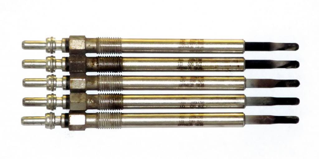

« Vastaus #6 : 15.09.2013, 23:27:45 »
Onneksi ehdin tällä kertaa ajoissa. Viidestä hehkusta kaksi oli kärähtänyt ja toinen ilmeisesti aivan hiljattain, kun siitä vielä mittari löysi vastusarvoa. Kunnossa oleville minun mittari näytti 1,5 Ohm. Vaihto tuli siis ajallaan.
Nuo kaksi ylintä, joissa on mustavartinen hekun pää, ovat palaneet. Värit ovat kuumassa päässä ikään kuin toisin päin sen mukaan onko hehku ehjä vai palanut. Hyvin irtosivat ja ihmeen siistin näköiset olivat.
Kovin krittisiä osiahan nuo eivät taida olla kun hyvin on kukkunut vaikka pari oli palanutkin. Kauankohan nuo yleensä mahtavat kestää ? Itse panin Motonetin Boschilaiset. Autossa oli Berut.
