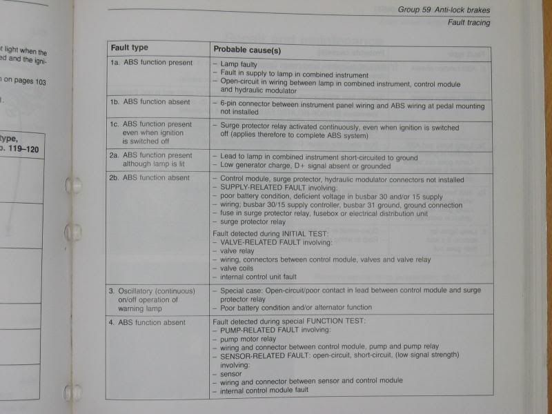

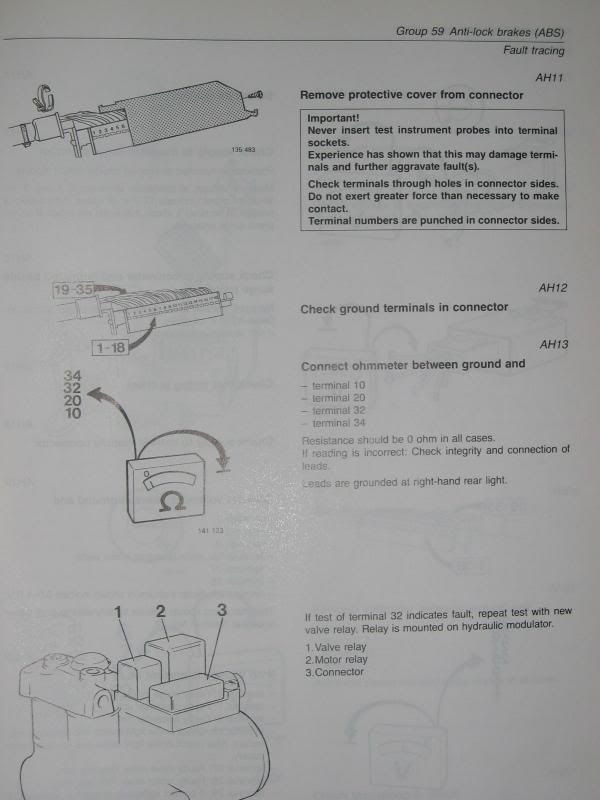

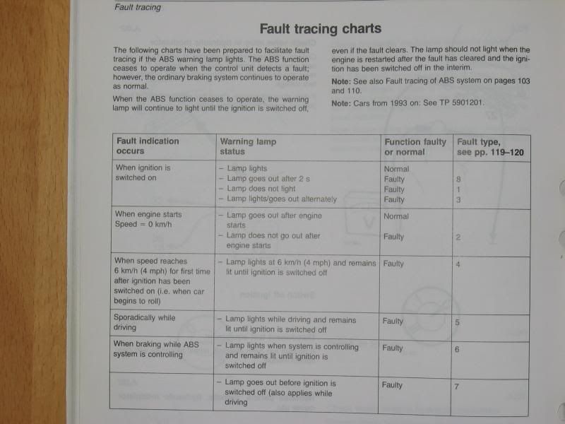

Ja jos ei auta, kysy multa PDF.nä tai kuvina vianhakuohjeet ja mittausarvot. On kyllä ihan pomminvarmat. Jopa mä sain korjattua muijan et:n absit. :2funny:
Muttamutta, ei siellä varmaan oikeeta vikaa ole, kun kerta ilmaantui akun tyhjentyessä. Kannatan tuota pitkää virtakatkosta näin alkuun.
Tuossa pieni maistiainen joka yleisimmän vian ratkaisee.

Tossa mittaili noi kaks relettä mikkä näkyy ton hevosen linkittämässä liitteessä niin tossa missä on toi sulake siittä löyty virrat ninkuin pitää, mutta tossa toisessa releessä tuli 3->12v   6->1.6v    5 ja 2 ei tullu virtaa.
Eli toisin sanoen toi toinen relekkö on sitten tiensä päässä?   Tämä rele on leimatu vuonna 1985   ???

kiitos hevoselle kaavio kuvasta miten releet mitataan sieltä oli toinen rele hajonnu. löysin käytetyn releen ja nyt silä sain toimiin abs:n. :D

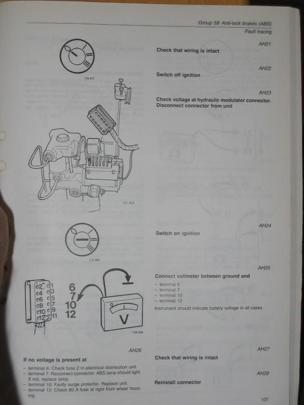

Terve. Volvo 740 -88 b230ft absit temppuilee. Kun hiukan liikkuu (~5metriä) niin absi valo syttyy. Paikansin vian (absiboxin kun avaa ja mittaa 6,7,10,12 niin 10 antaa 1v muut 12,4v). "Viallinen ylijännitesuoja" Mistä ylijännitesuoja löytyy ja onko ainoa keino korvata uudella/ehjällä vai onnistuuko vanhan korjaaminen?
