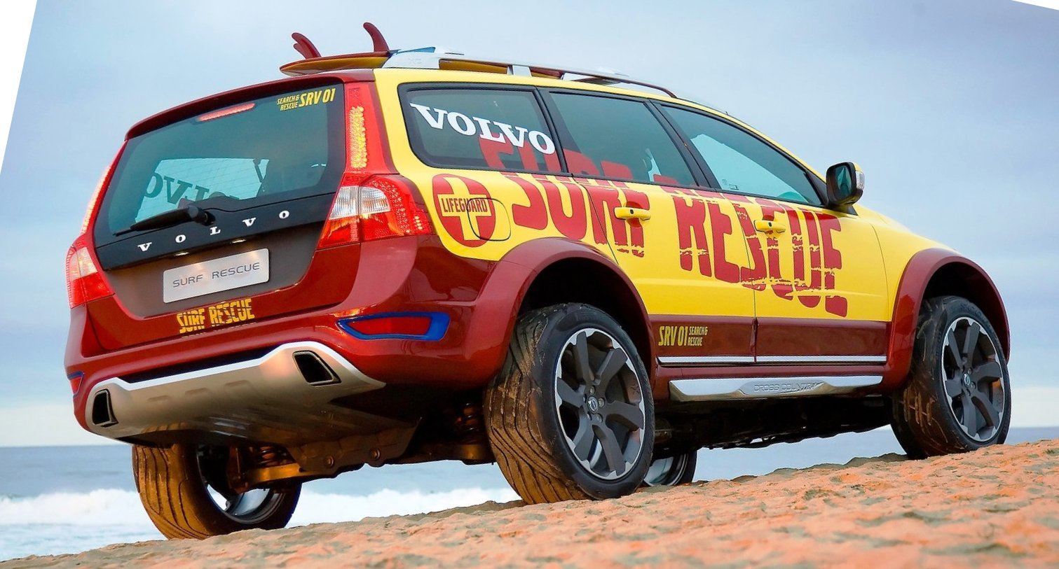

Tollasen XC:n korotus kiinnostaisi itseäkin, muut kun madaltaa, niin tekisi toisin päin kuten jenkkilässä noita ovat tehneet.
Kakkoskoppanen, vinssi vois vielä olla puskuriin piilotettuna  ;)
Volvon oma kolmos koppanen rantavahdeille, renkaat vaan ihan vääränlaiset tollaseen. Miten noilla pääsee mihinkään hiekassa ?
