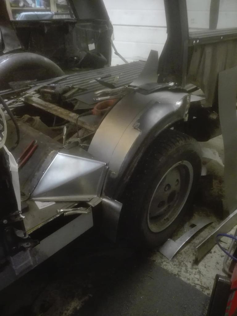

Tänään tuo lokaria etäisesti muistuttava taideteos eteni kuvassa etualalla näkyvän sisäreunan muotoutuessa "kurakaareksi" ja lattia-lokari etunurkasta puuttuva palanenkin valmistui ja liimautui paikoilleen. Nyrkit ja k*rpä vehkeillä kahteen suuntaan kaarevan salmiakkiruudun muotoisen palan synnyttäminen aiheutti huokailua.
Lopulta oli jotain peltivalmista, ja koko kötöstys sopii vieläpä paikoilleenkin aioittuun kohtaan autossa.  :o
Lisäksi ajelin loput paksusta bitumimatosta pois rälläkän teräsharjalla, lokarin päällä ja sivuseinässä oli sellaiset 2-3mm paksut bitumit joista ollut harmia työstön kestäessä. Tämmöiset hommat on tehtävä pihalla, nyt sattui olemaan varsin hyvä sää niin piti hyödyntää tilaisuus.

Ilmanottokaukalo maalattu mustalla pintamaalilla. Tämähän ei ehkä muuten olisi niin must juttu mutta haluan decker-panelin paikoilleen talveksi niin josko sitä ei tarttis sitten taas irroitella kun alla ei sinänsä ole enää mitään muuta tekemistä enää.
Takalokarin nakerteluakin jatkettu, vielä piti tuo lokarin etunurkan kiertävä "lattiapala" rakennella ennenkuin rupean harsimaan kokonaisuutta kiinni autoon. Tässä vaiheessa hankaliin paikkoihin jäävien saumojen/alueiden pohjamaalaus ja vielä kittaus ennen asennusta, tonne nurkkaan jää tosi hankalasti tavoitettava alue kun lokari ja viisto lattiapala asentuu.
