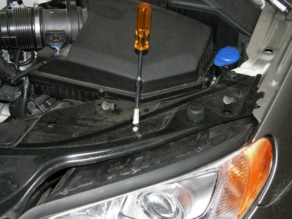

Korkeussäätö
Sivusäätö
Säädät ne valot tien päällä sopivalla, tasaisella paikalla. Valojen vaakasuora osuus sinne 40-50 m päähän ja sivusäädöistä säätämällä näyttämään suoraan eteenpäin. Jos tuntuu, että näyttää liian ylös, ts. lähivalojen vaakataso häviää horisonttiin, sitten vain vähän alaspäin.

Kiitoksia, tulikin jo säädettyä valot osittain. Korkeussäätö on siis nyt säädetty, laskee 2m matkalla 2cm. Sivuttaissäätö sitten kun pääsee sopivaan paikkaan hämärällä testaamaan.
Edit: ainakin omassa oli tosiaan 6mm "hylsy" meisselin päässä, jolla säätö onnistui. Jos jonkun tarvii joskus säätää, niin tietää valmiiksi millä onnistuu :)
