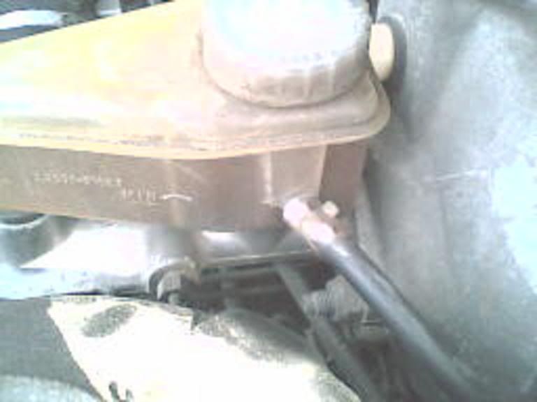

Kannattaa ensin kokeilla valuuko omalla paineella lävitse, sen jälkeen polkemaan.
Ota huomioon että tuo kytkinnesteen tilavuus on todella pieni siellä nestesäiliön kupeessa, säiliö pidettävä koko ajan täynnä tai horasee taas ilmaa...
Tuossa helkkarin huono vanha kännykuva(otettu jollain 2000 luvun alun siemensillä  :D) jonka löysin mutta siitä näkee ehkä tuon pienen taskun josta kytkin ottaa nesteensä...
