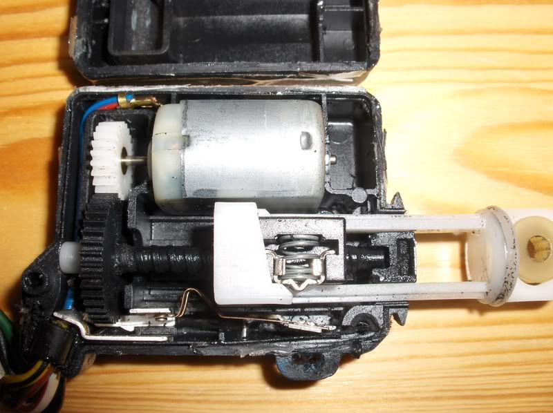

Mä löysin sen!  *taavih-> *taavih-> *taavih-> mutta se ei nyt kyllä taida ratkaista mitään kun siinäkin vaan purettiin toi sähköosa ja näyttää tältä:
mikähän piru tuossa mekaanisessa osassa sitten on ??? koititko sillai että otat vaikka tuon ulkopuolen kahvan tangon irti ja koitat sitten painaa sitä tankoa syvemmälle kuin mitä siinä kahvassa kiinni ollessaan pystyy.
niin ja toi lukkorautahan maksaa siniseltä 15 euroa mutta toi koko lukko maksaakin sitten 178 euroa  :buck2:

Joo no siis silleenhän minä olen "manuaalisesti" yrittänyt sitä painaa syvemmälle mitä tuo vakiotanko antaa myöten, eli 1/4" pitkillä jatkoilla yms. työntänyt sitä samaa kiellekettä jonka pitäisi tuo lukon kielleke avata, mutta en siinä onnistunut. Koetin myös semmoista kikkaa että sisäpuolen avauskahvasta väänsin samaan aikaan kun painoin sisäpuolelta tuota ulkopuolen avaustankoa jolloin se ulkopuolisen kahvan avaustanko meni aavistuksen syvemmälle, mutta ei se lukkomekanismi siitä huolimatta auennut... Koetin samaan aikaan myös väkisin kääntää eestaas tuota lukittavaa kieltä mutta ei liiku siitä tietystä pykälästä yhtään mihinkään. Öljyttynä ollut vuorokauden tällä hetkellä.
Hyvä kuva oli tuo missä näky tuon keskuslukitusmoottorin sisältö mutta ei tuohon mekaaniseen lukkoon kyllä apuja saanut. :(

Ei ole tuossa sähkölukossa mitään vikaa, vain mekaanisessa lukossa. Lähemmin on paha tarkistaa koska sinne ei näe. :( Toisinsanoen sähköinen lukitusmekanismi toimii, liikkuu ylös ja alas, tuossa "purkukuvassa" siis sähkömoottori pyörittää tuota mustaa mötikkää joka liikuttaa valkoista lukitus"vipua". Tämä toimii täysin.
