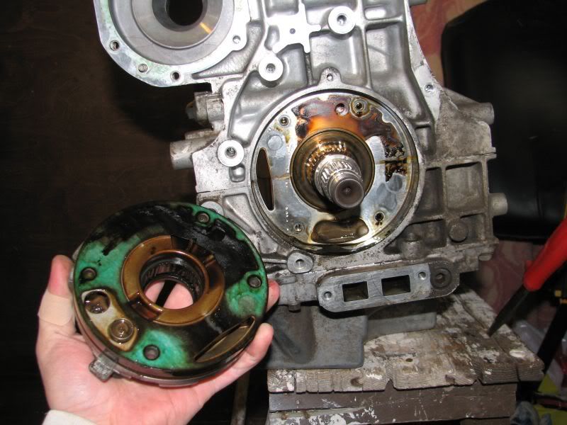

hei! mitä kaikkea tarvii irroittaa öljypumpun tiivisteen vaihtamiseksi? olis kiva tietää etukäteen homman laajuus..

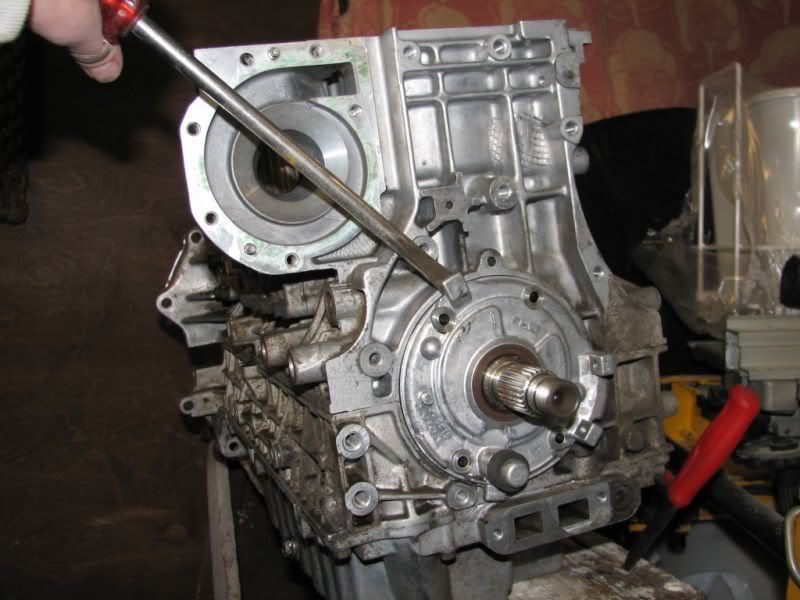

Jakopää, kampuran hihnapyörä sekä hammaspyörä. Hammaspyörä voi lähteä käsin/ruuvarilla kampeamalla tai voi vaatia ulosvetäjän. Vetimestä riippuen voi joutua irrottamaan syylärin. Sen jälkeen neljä T40-kantaista pulttia irti ja pumppu pois sivuilta kampeamalla.
