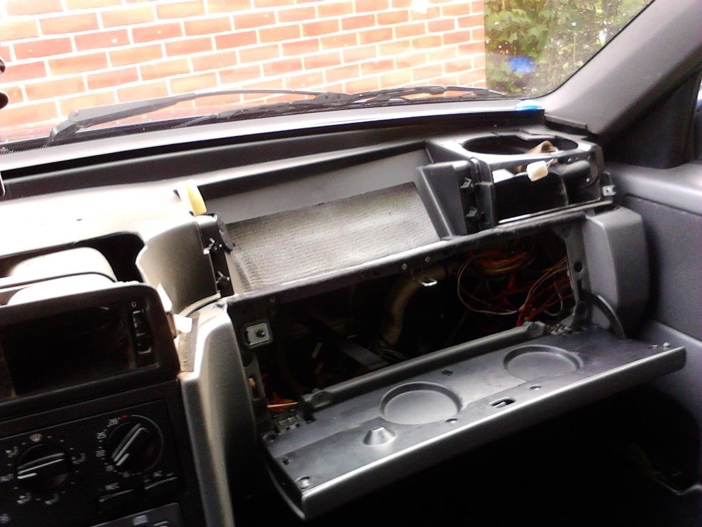

MITTARISTON IRROITUS
1. Hanskalokero pois.
Avataan kansi, irroitetaan kannakkeet kannesta vapauttamalla lukituskynnet pienellä meisselillä. Avataan ruuvit lokeron ympäriltä ja vedetään lokero ulos.
2. Matkustajan turvatyynyn irroitus
Akku irti, odotetaan 10min. Hanskalokeron aukosta etsitään oranssi turvatyynyn johto, otetaan se pidikkeestään irti ja avataan liitin. Poistetaan turvatyynyn alta 4 kpl 10mm kantaisia pultteja.

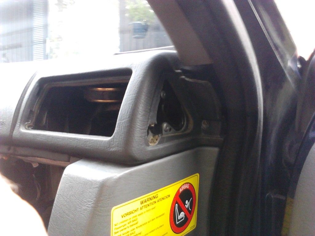

Ruuveja löytyy molemmista päistä kaksi, sivuikkuoiden suuttimien ritilöistä peitelevyt pois, ruuvit auki ja kammetaan ritilät irti. Alta löytyy toiset ruuvit. Kammetaan vänkärin puolen puhallussuutin kokonaan pois.
Kammetaan varovasti kaiutinritä irti, alta löytyy yksi kojelaudan päällistä pitävä torx-ruuvi, myös kaiutin kannattaa poistaa samalla.
Hanskalokeron aukon päissä on ruuvit ylöspäin pitämässä kojelautaa, lisäksi ruuveja löytyy kaksi mittariston yläreunasta, kuskin puolen ylemmän ilmasuuttimen takaa, sekä keskimmäisten suuttimien takaa.
Suuttimet lähtevät irti kääntämällä niitä alaspäin, varovasti vasteen yli, jolloin toinen pää nousee hiukan ulospäin. Siitä varovasti käsin tai meisselillä avittaen vetää suuttimen ulos, jonka jälkeen pääsee ruuviin käsiksi.

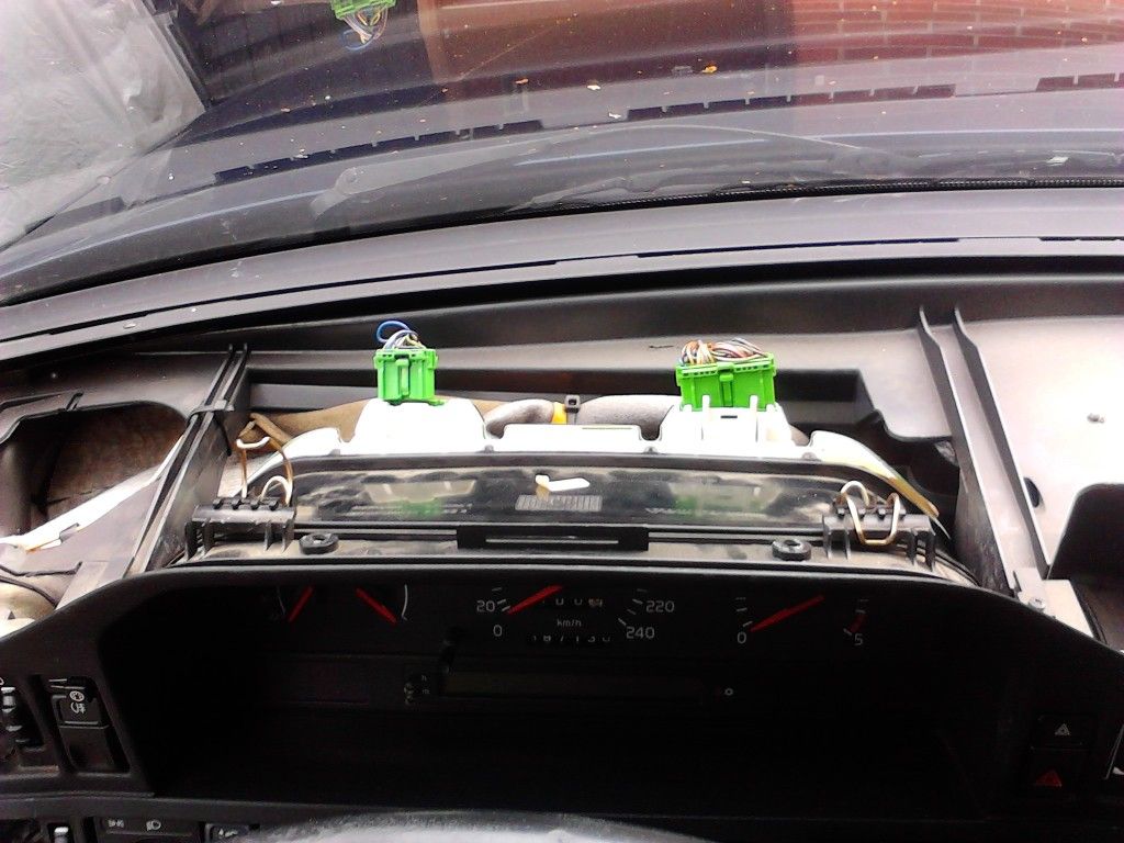

Nyt voidaan päällinen nostaa taakse- ja ylöspäin pois paikaltaan, avataan vielä kuskin puolen kaiuttimen johtoliitin.
Mittaristo on kiinni tollasilla ilmansuodatinkotelon pikalukoilla, ne auki ja kaksi kuvassa näkyvää johtoliitintä irti, sekä pienempi samanlainen ajotietokoneen perästä. Mittariston voi nyt nostaa pois.
ja kasaus päinvastaisessa järjestyksessä.. :)

tässäpä kuvia vielä mitä pitäisi tehdä
