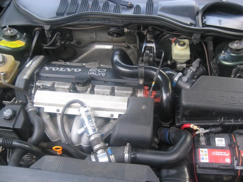

Tuollainen tuli noudettua viikko sitten säilöön. Kaikenlaista pientä fiksattavaa löytyy, mikä tietysti näkyi myös hinnassa. Hieman huonolla pidolla ollut päällisin puolin ja sisältä. Tekniikka nyt tuntuisi olevan suht kunnossa, reilu tuhat kilsaa tullut mittariin. Tarkoitus pitää ihan harrastepelinä, talvet auto tulee viettämään hallissa. 2006 auto on tuotu Suomeen. Huoltokirja puuttuu ja sitä kautta historiakin hivenen epäselvä. Jos joku tietää auton menneisyydestä mitään, niin tietoa minulle päin vaan. Rekkari on NHC-136, ei taida kuvasta näkyä.
* Sisustaa puunattu ja puhdistettu päivätolkulla. Nahkaosat edelleen aika huonossa hapessa. Noille nahkoille ei ilmeisesti ole tehty mitään muuta kun istuttu, sen näköiset ne on. Tupakan ja wunderbaumin "tuoksu" on hivenen edelleen.
* Pesty. Korjailtu kiveniskuja. Pitäisi vahata kunnolla.
* Ahtopaineensäädin tilattu Siniseltä. Tämä oli tiedossa, että on viallinen. 111 euroa oli hinta. Vähän tyyris oli...
* ilmansuodattimen kotelo oli irti, kiinnitetty, mutta edelleen huonosti. Pitää kehitellä parempia patentteja, kiinnikkeet tuosta on kappaleina kaikki.
Pikku hiljaa laitellaan kuntoon. Puuhasteluahan tuossa riittää kyllä. Lisäilen kuvia ja tarinaa kun jotain tulee tehtyä.

Ahtopaineensäädin tuli värkättyä paikoilleen, kylläpäs muuttui auto käytökseltään ihan tyystin. Alakierroksillakin tapahtuu nyt jotain. Samalla tuli tutkittua ja vähän sipisteltyä konehuonetta muutenkin. Purkkapatentteja ei kauheasti löytynyt. Vahvistimen sulakeblokki tuli kiinnitettyä kunnolla ja paranneltua liitoksia muutenkin. Aiemmin nuo oli vaan tyyliin heitetty tuonne. Tulpat, virranjakajan kannen ja pyörijän laitoin tilaukseen. Dumppi on edellisen omistajan laittama. Tiiä sit oisko fiksuinta palata pässisysteemiin? Boksia ois raotettava sen verran kans, että katsoisi näkyykö lastua.

Tuossa kun auto seisoskeli välillä kuukaudenkin ajamatta niin näyttäisi joku purkavan akun ihan sippiin. Ostin hätäisenä miehenä sitten jo uudenkin, kun edellinen akku oli jo kyllä sen näköinen, että saattaisi tarvita uusimista. Onkos näissä joku tietty osa joka vikaantuessaan alkaa syömään akkua? Edellisen omistajan soitin asennukset ovat kyllä käyneet mielessä, on sen verran sötöstyksiä nuo kyllä. Ehtisi vain paneutumaan asiaan kunnolla. No, onhan tässä talvea aikaa.

Alkuun akunsyönnin tutkailussa pääset kun mittaat latausjännitteen auton käydessä tyhjäkäynnillä ja kierroksilla ja sitten ottamalla akusta virtajohdon irti ja mittaamalla johdon ja navan välistä virtaa yleismittarilla :)
Eipä siellä montaa akun tyhjentävää syytä ole :) joko akku ei pidä enää varausta, latausjännite liian alhainen jolloin akku ei lataudu tarpeeksi tai sitten joku sähköjärjestelmän komponentti syö virtaa :)
