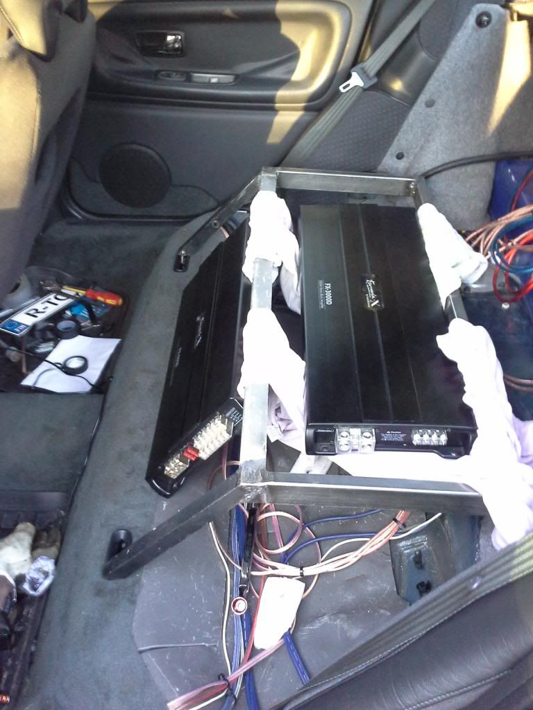

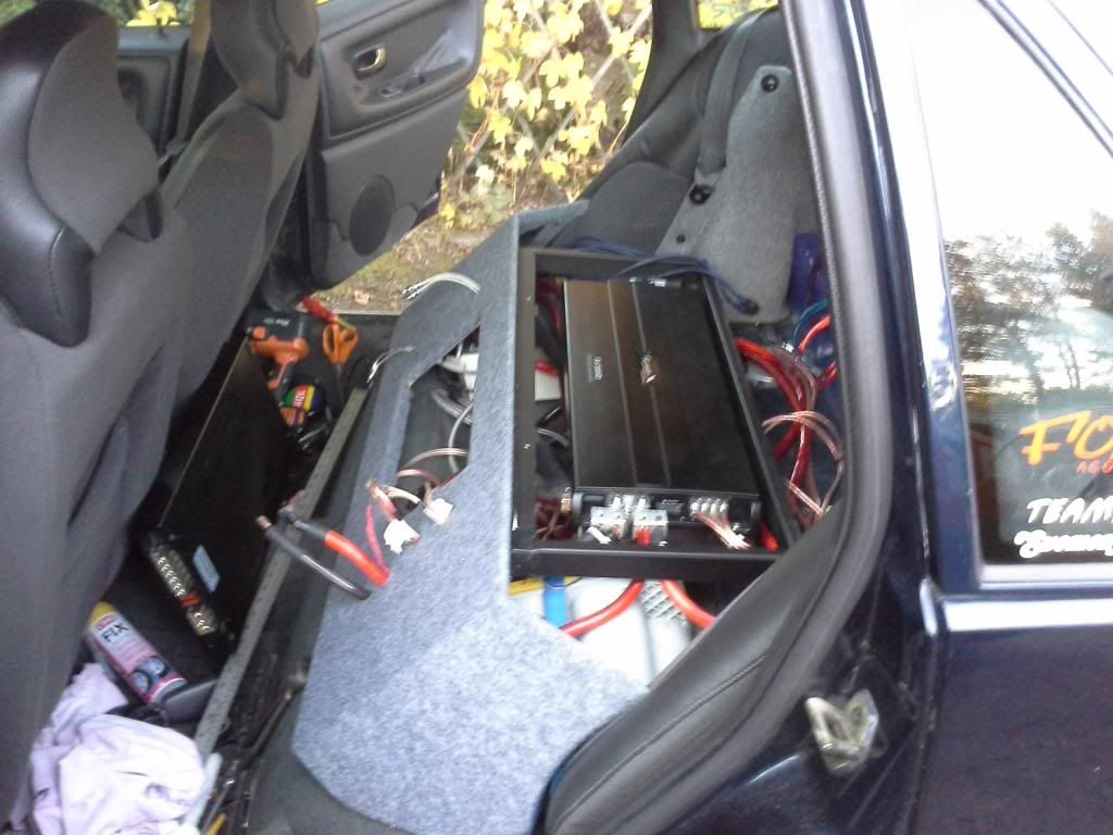

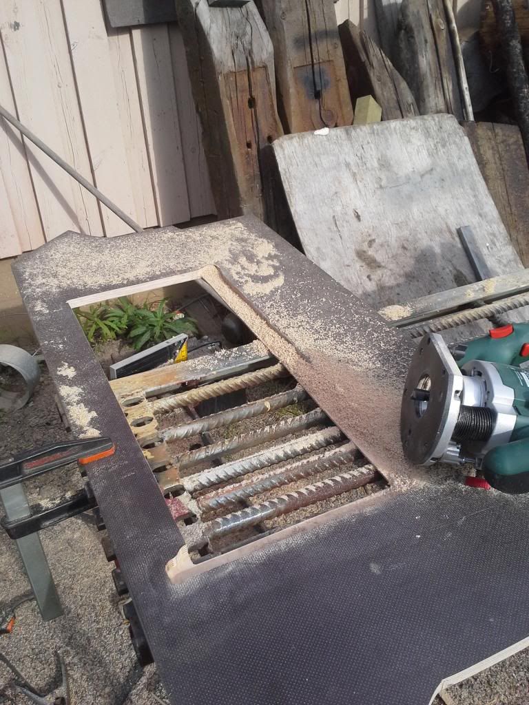

Pitkään aikaan ei oo tullu tännekkään raportoitua mitään, niin pistetääs nyt vaikka pien kuvapläjäys kontin päivityksistä, jotka kiireellä tekasin viikossa hötsiä varten.  :)
Olkaapas hyve:

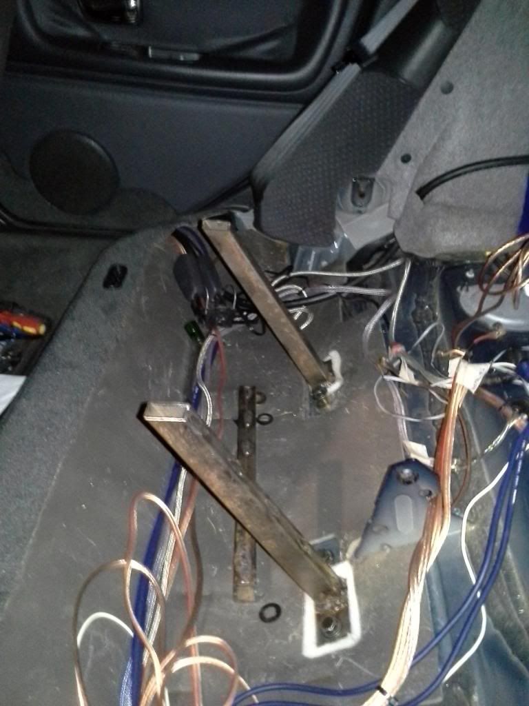

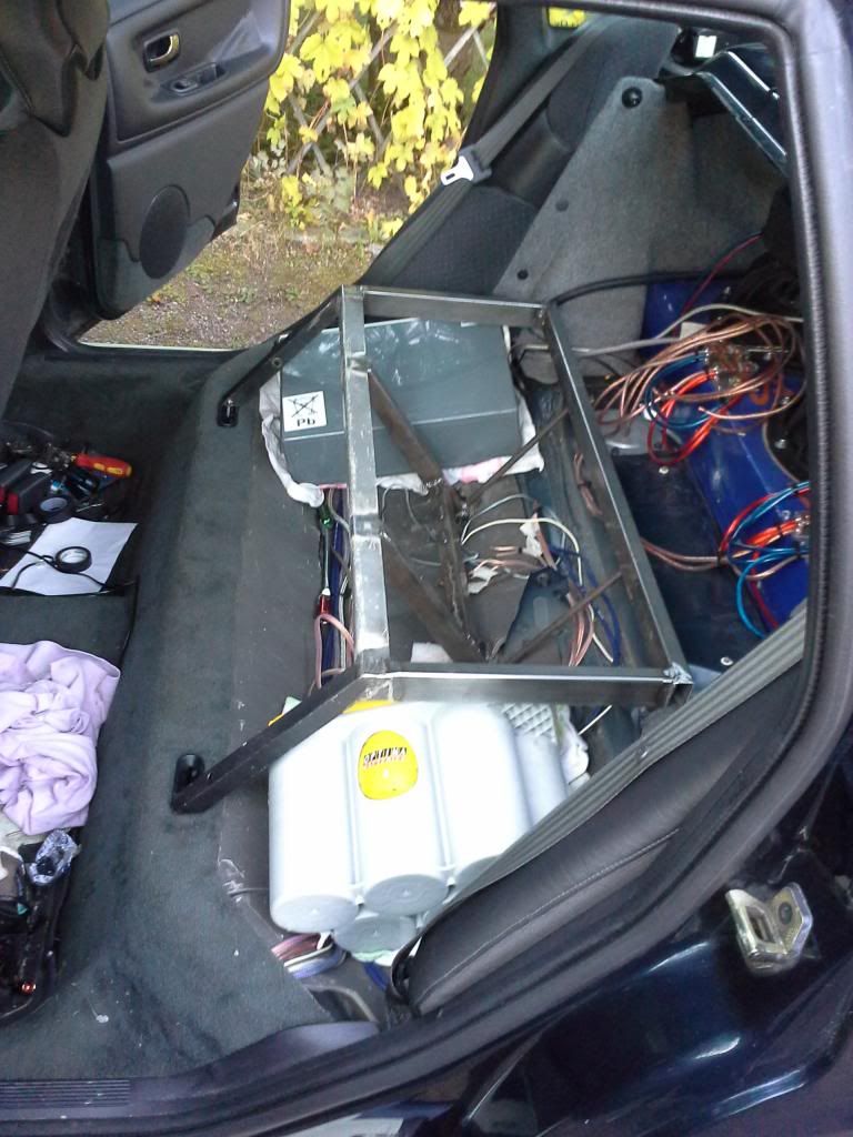

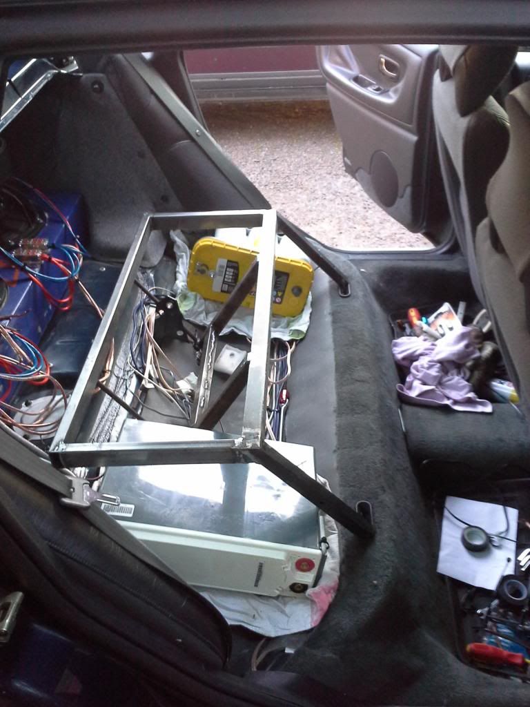

Kaikki ylimääräinen alta pois
Ja eikun työstöön

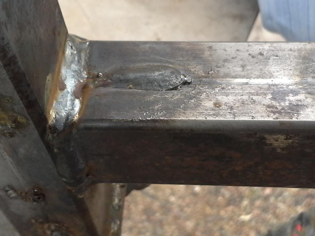

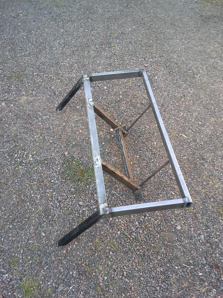

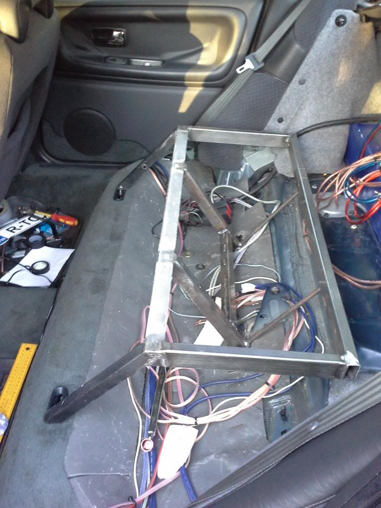

Hetki siitä ku viimeksi joutunu hitsaileen, mutta kyllä tää välttää
Tietenkin vähän heiveröisempikin vaffiräkki ois kelvannu, mut kestääpähän vaikka istua :D

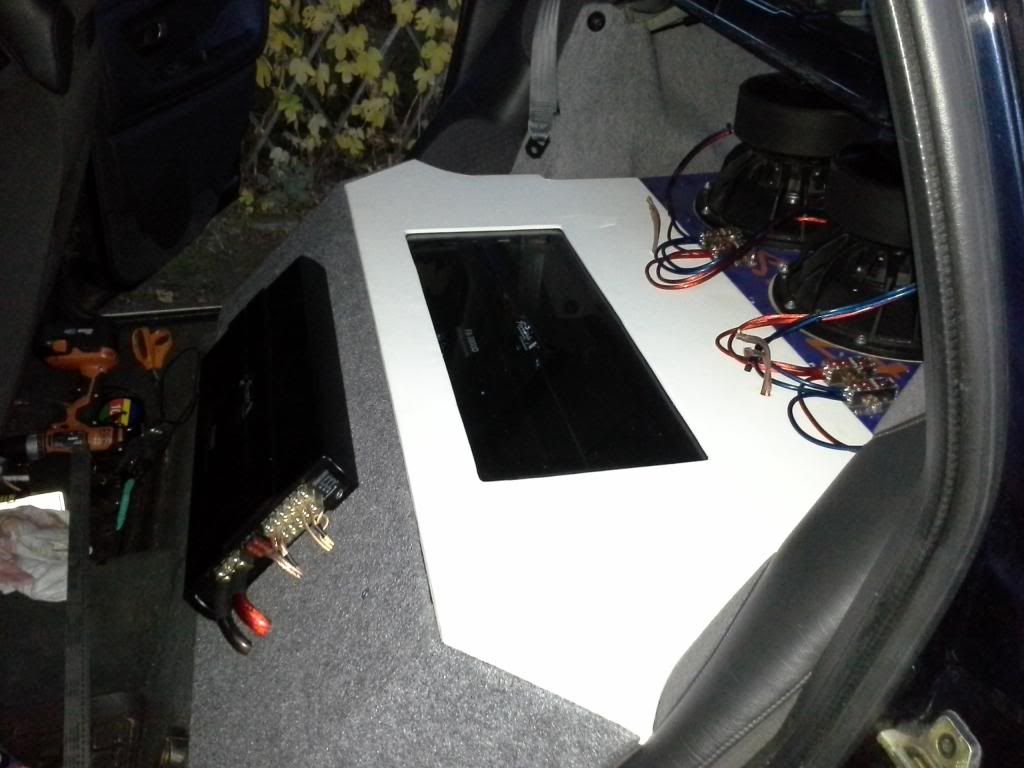

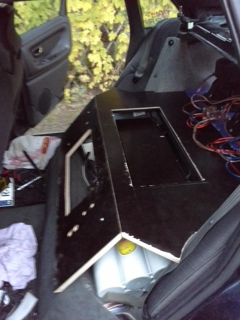

Istuu paikalleen ihan ok. Kiinnitetään turvavyöiden alapään pulttien reikiin, sekä penkin kiinnikkeisiin, joten ei tarvi mitään ylimääräsiä jälkiä jättää koriin

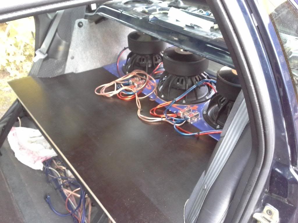

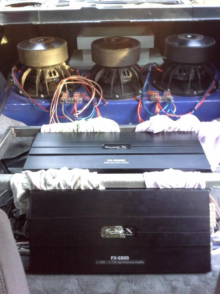

Päätteiden mallailua
Akusto jemmataan kans samaan läjään

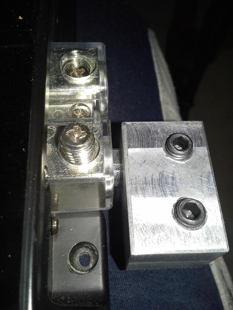

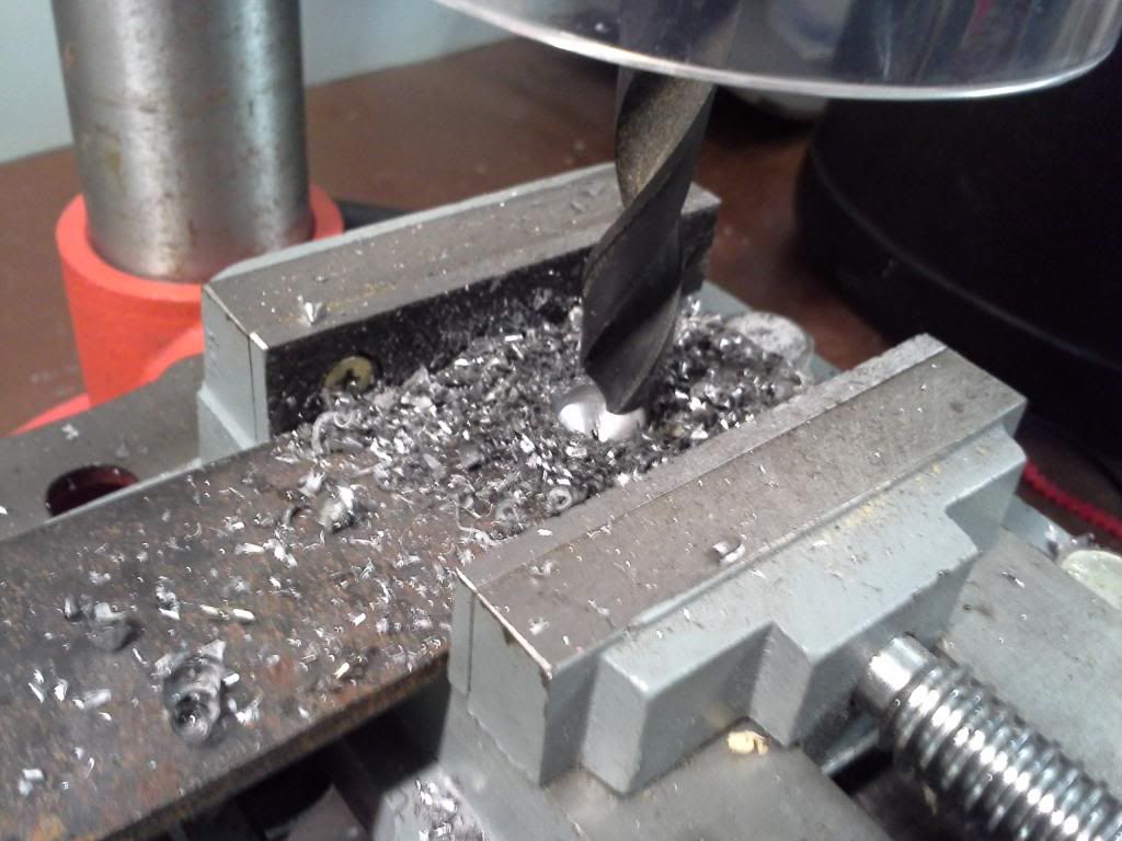

Kaveri koneisti mulle kalikat, että saa päätteelle tuplakaapeloinnin. Ihan fiksu veto, kun subipääte on kuitenkin kytkettynä pieneen kuormaan (0,33ohm)

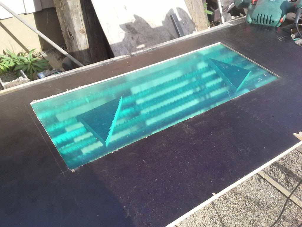

Tylsän näköistä suoraa pintaa ^__^

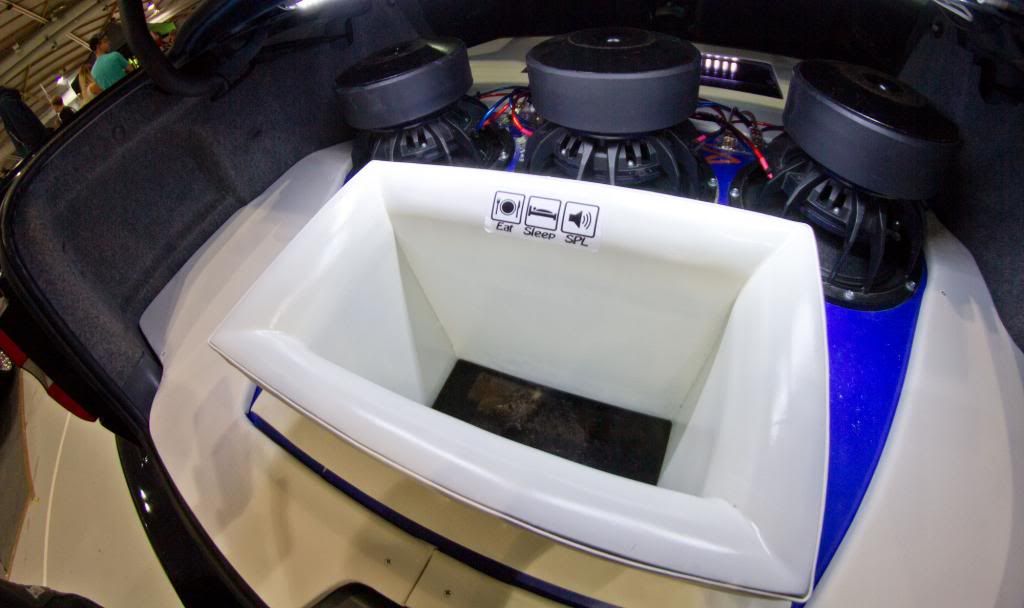

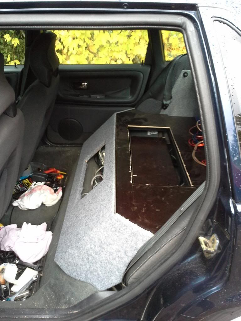

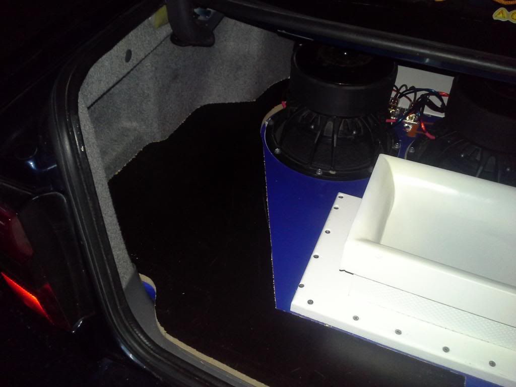

Etupään lankkukin oli tarkoitus upottaa pleksin alle, mutta aikataulu oli niin nafti, että piti luovuttaa ja heittää se vaan vähän sinneppäin
Alaosan päälle halpaa huopaa, mutta ajaa asiansa
Välikevennys

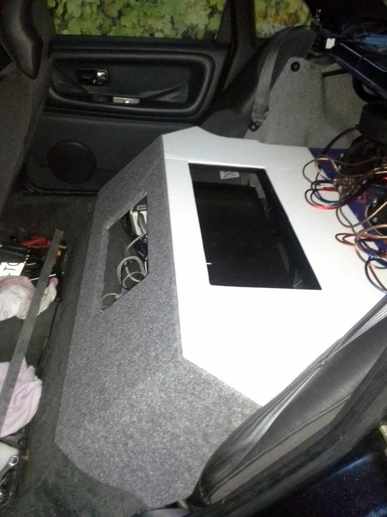

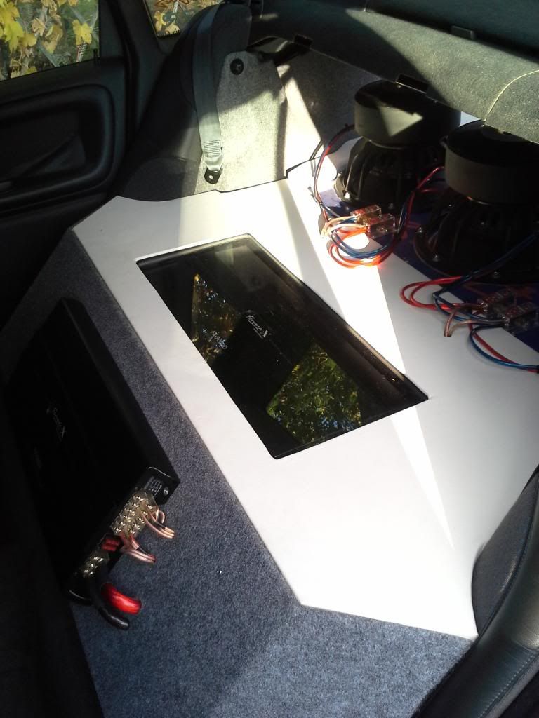

Päällyosa sai niskaansa ?teemaan sopivaa? valkoista keinonahkaa

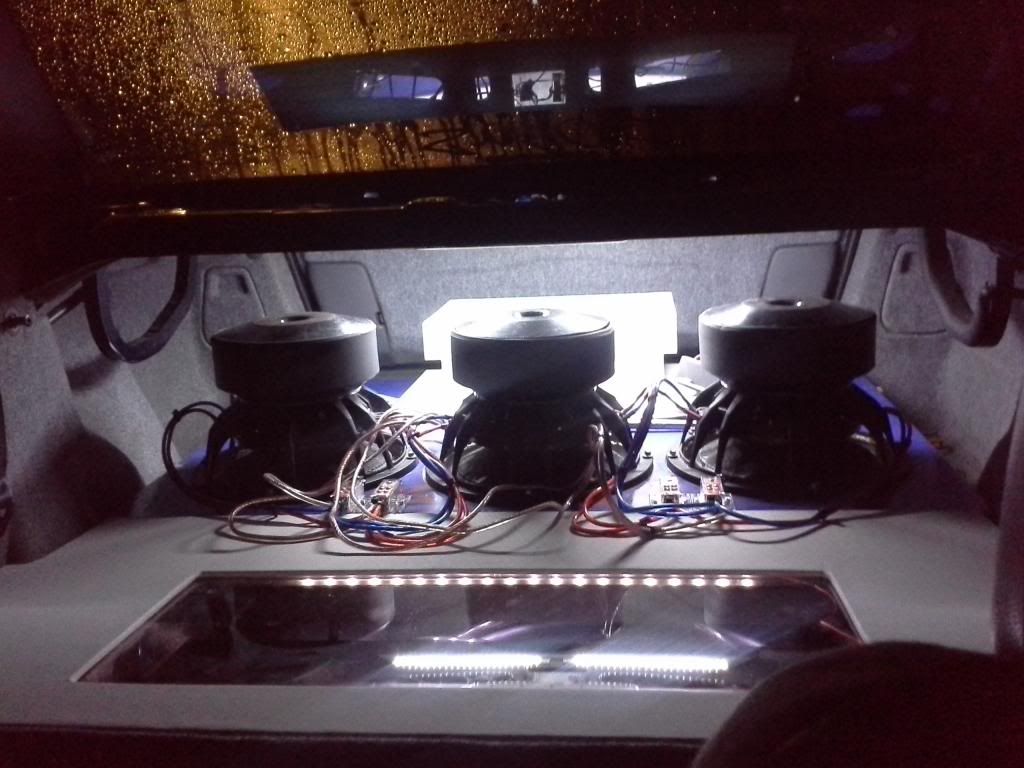

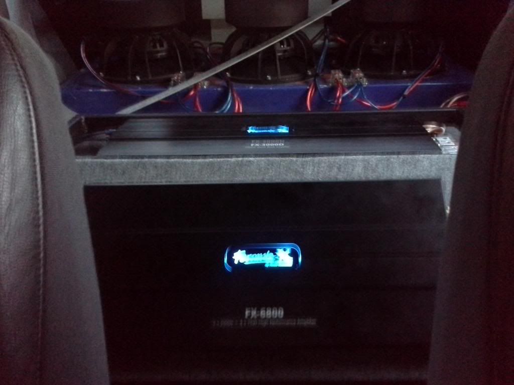

Ledihelvetti (AMIS!)

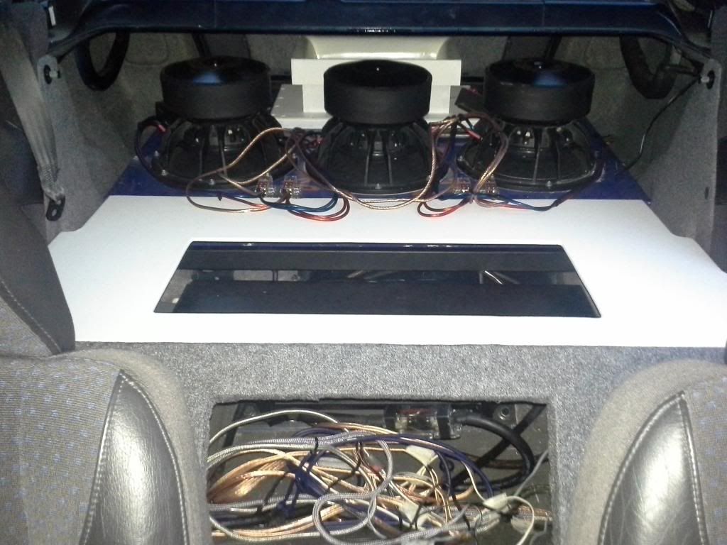

Osat sopii hyvin -> kasaus ja johdotus
Toimii

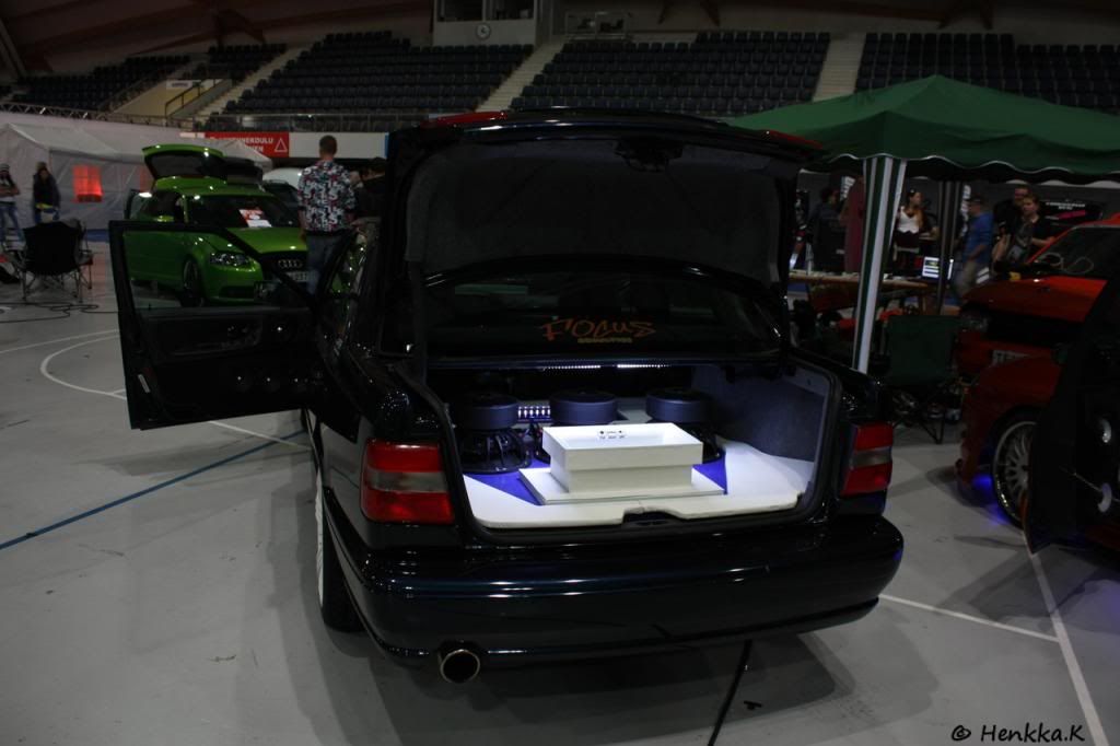

Konttiin kans vähän söpistyksiä
Hötsi aamuna vielä vähän nahkahommia  :2funny:

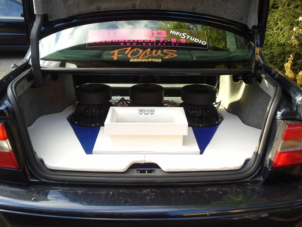

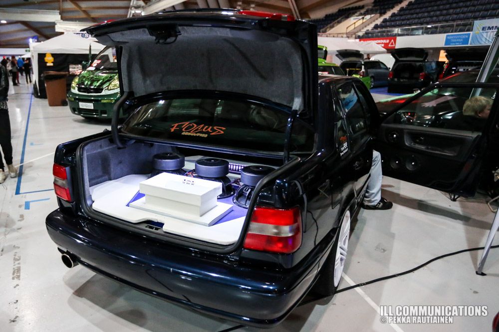

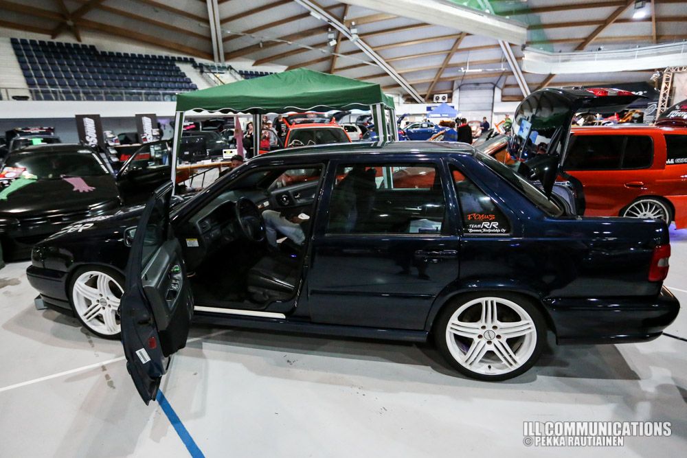

Ja finished product @ HTS2013, kyllä palkitsi ^^

Komeen näköset asennukset! Mut eiks noita subin piuhojen jakoblokkeja olis voinu piilottaa esim. noiden peitelevyjen alle? Mut ei siinä muuta moittimista  :P
Poissa R-to
  • Viestejä: 247
Vs: S70 2.5 20v (150dB) - Kontin päivitystä s.16
« Vastaus #230 : 18.12.2013, 19:52:52 »
Toki ois voinu. :) Jätin kuitenkin noin, kun johdot ois kuitenkin jääneet näkösälle. Pääseepähän tarvittaessa käsiksi ja voi muuttaa kytkentääkin helposti.
