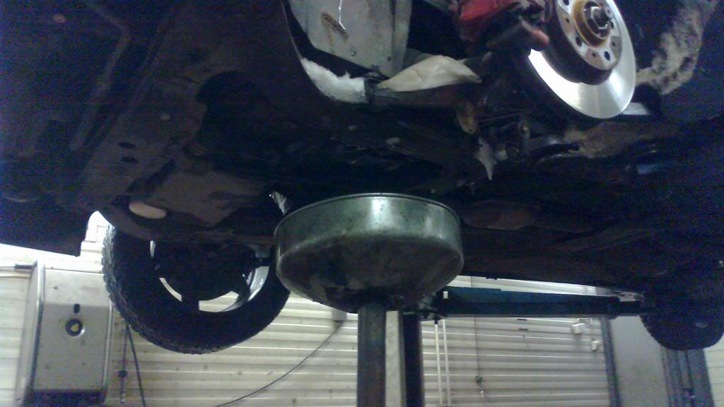

Nyt on omaan vaihdettu laatikko-öljyt ja näillä mentiin:
Hyvä tuli, vaihdot on ainakin lämpimällä koneella sulavammat, täytyy nyt vielä katsoa onko se yhtään parempi kylmänä.
