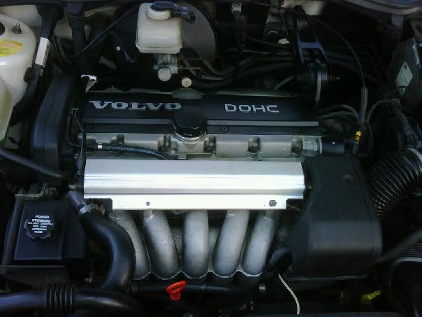

Näkymä 10V koneesta:
20V:
Lähinnä ero tuo teksti tulppien suojamuovissa, moottorityyppi pitäisi olla tarrassa tuossa jakopäänkotelossa, näkyy 20V kuvassa.

Ja ohan tuossa 10 venasessa tuo jarrutehostin aika mielenkiintoisesti sijoitettu?
:) Taitaa riippua enempi siitä kummalla puolella ratti autossa on. Ei oo venttiilimäärän kanssa tietääkseni tekemisissä.
Oikean puolen ohjauksella tuo hepan laittaman kuvan auto.
