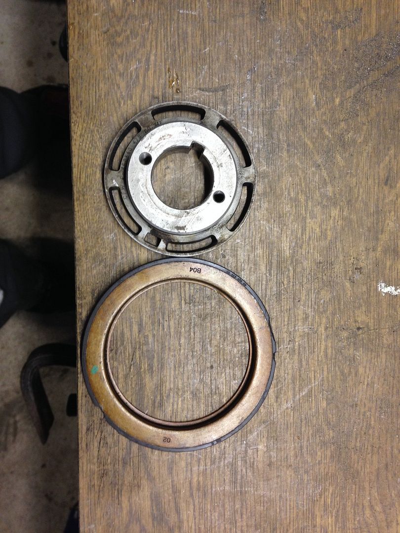

No niin..
Elikkäs projekti on finaalissa.
Tässä siis seuraaville ohjeita jotta vältytte samoilta ongelmilta kun allekirjoittanut.
Eli tuossa näette virallisen osan joka aiheutti ongelman. Kuten huomaatte kehä on pyörästä pois. Kehä on vain painamalla tuossa pyörässä kiinni ja kun se lähti irti, niin silloin oltiin nesteessä.
HUOM: kun irroitatte pyörää kampiakselista, niin tuossa on pari kierre reikää johon saa normaalin 10mm pultin jolla tuo pyörä lähtee helposti kampiakselista irti.
Tuo pyörä korvattiin tällaisella:
http://www.ebay.com/itm/FEBI-36070-Ring-Gear-crankshaft-Engine-Side-/400785682366?hash=item5d50b02fbe:g:YacAAOSwajVUNQX9
Volvolta 95€
Sen lisäksi tuli uusi apulaitehihnapyörä joka oli leveydeltään suurempi kuin edellinen.
Ilmeisesti tuo on havaittu volvollakin ongelmaksi sillä uudemmissa malleissa on suoraan tuo peltilevyllinen malli ja uudemman mallinen apulaitehihnapyörä.
