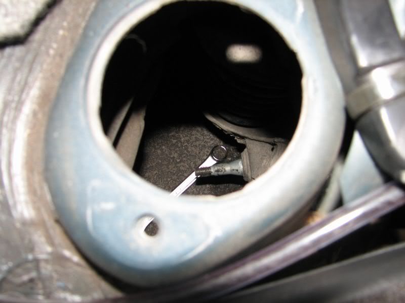

Homma alkoi avaamalla takakontin pohjan takapenkkien takana oleva säilytysluukku. Verhoilulevy/luukun kansi irtoaa avaamalla luukun molemmin puolin olevat 10mm pultit (kaksi kummallakin puolella). Tämän jälkeen kansi lähtee irti liuttamalla suoraan taaksepäin. Hyvin alkanutta hommaa jatketaan tunkkaamalla auton toinen takakulma ilmaan tukivarren kiinnityspisteen tietämiltä. Jos käytettävissä ei ole toista hallitunkkia, kannattaa katsella alustapukki auton alle. Seuraavaksi tunkki jousikupin alle (siten että kupin pohjassa olevaan 15mm mutteriin pääsee edelleen käsiksi) ja pieni kevennys, jolloin iskarin alapään irroittaminen onnistuu helpommin. Alapää oli ainakin omassa tapauksessani kiinni 18mm mutterilla. Hyvä avain ja riittävästi voimaa, niin mutterin pitäisi antautua. Iskarin alapää lähtee pultin kaulalta suosiolla, mikäli tunkilla on kevennetty sopivasti jousikupin alta.
Kun iskari on alapäästään irti, siirrytään yläpään kimppuun takakontin puolelle. Jos vaihdetaan iskarit Nivomateista Nivomateihin tai kaasuiskareista kaasuiskareihin, riittää että iskari irttoitetaan ylätuestaan. Jos iskarityyppi taas vaihtuu Nivomateista kaasuiskareihin (tai toisinpäin), kannattaa myös ylätuki vaihtaa, sillä Nivomateilla iskarin kiinnitysreikä on halkaisijaltaan suurempi kuin tavallisissa iskareissa. Iskarin yläpää oli ainakin itselläni kiinni 18mm pultilla (tarvikeiskareissa taitaa yleensä tulla 17mm pultit mukana). Mikäli tallista ei löydy käyttötarkoitukseen soveltuvaa silmukka-avainta, kannattaa sellainen suosiolla investoida ennen vaihtoon alkamista. Hylsyä pultille on melko turha tarjota, sillä iskarin tapin päästä pitäisi onnistua pitämään samalla kiinni, jotta iskari ei pyöri mukana. Onnistuneen operaation seurauksena iskarin pitäisi kolahtaa tässä vaiheessa tallin lattialle.
Iskarin ylätuki on kiinni rungossa kahdella 12mm pultilla, joille on vastakappaleet hitsattuna koriin kiinni. Ylätukeen ei tarvitse kajota, jos se on kunnossa ja iskarityyppi säilyy samana. Itselläni vaihtuivat Nivot kaasuiskareihin, joten myös tuki oli vaihdettava. Yritin ensin irroittaa Nivomatit avaamalla ylätuen pultit, mutta Nivomat ei mahdu paksuutensa vuoksi tulemaan reiästä läpi, joten iskari on ensin irroitettava ylätuesta. Ylätuen pultit olivat ainakin omalla kohdalla sen verran likaiset/ruostuneet, etteivät suostuneet aukeamaan vaan yhtä vaille kaikki katkesivat reikiinsä :-\. Pikaisen selailun perusteella en ole ainoa jolle on näin käynyt. Asian korjaamiseski näkyi palstalla olevan erilaisia ehdotuksia isomman reiän poraamisesta ja 10 kierteiden teosta lähtien. Tekee jokainen niin kuin parhaaksi näkee. Omalla kohdallani löin pisteillä hitsatut vastakappaleet + niihin katkenneet pultit irti yläkautta. Lähtivät kohtuullisen helposti napakalla iskulla. Korjaukseksi tilanteelle suunnittelin laittavani läpipultit.

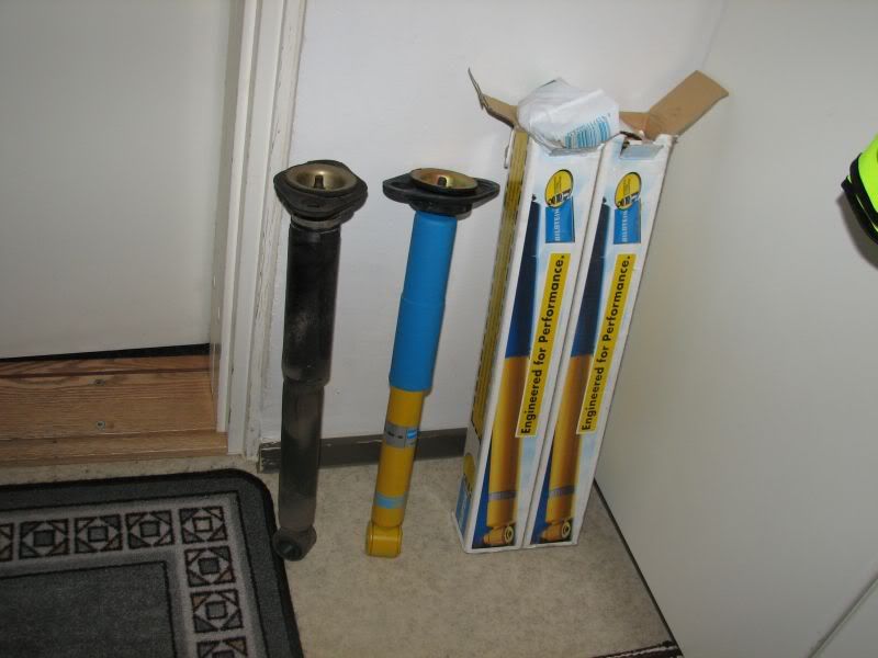

Takaiskunvaimentajat on nyt vaihdettu. Taakse tuli Motonetin TRW:t.
Ainoa ero yläpäissä on tuo yläpuolella olevan kumin paksuus. Reiän halkaisija on molemmissa sama 13mm.
Vasemmalla "normaalin" iskunvaimentajan yläpää.
Vaihdoin nuo yläpäät kun tuli hankittua "bolt on" paketti. Alapäiden mutterit menivät vaihtoon, kumpikin oli pikkusen muljaantunut. Ei viittinyt enää riskeerata.
