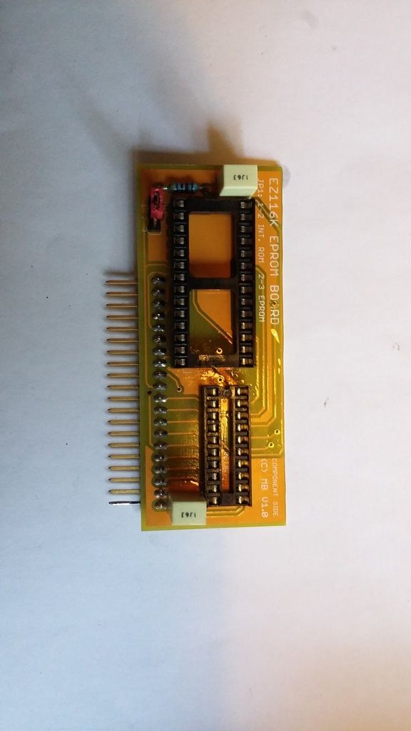

Mitäs tälle sitten viime kerran, no ainakin EZK tytärkortti sytkämodi tuli kolvailtua ja tuohon että ECUun tuli nakattua Tonin lastut. EZKn tytärkortin tinaus on varsin simppeli homma ja onnistuu kyllä keneltä tahansa noilla ohjeilla, piirilevyä jouduin itse hiukan hialtamaan matalammaksi ja myös sytkäpurkin muovikoppaa hioin myös hieman että sai mahtumaan nätisti ilman että otti mihinkään kiinni. Samalla tuli katsottua läpi sekä sytkä että bensaboksin juotokset. Ahtojen noston tässä vaiheessa päätin toteuttaa Turbosmartin Boost Tee bleedillä että saa tarkemmin nosteltua asteittain ja testailtua. Ahdot asettuivat nyt akselille 0,7 - 0,8 Bar, riippuen kuinka tarkka tuo Turbosmartin mekaaninen mittari lienee, neula nakottaa ainakin auto sammuksissa neulan verran nollan alla.. Kuitenkin pitäisi olla ihan turvallisella alueella.
Tytärkortti:

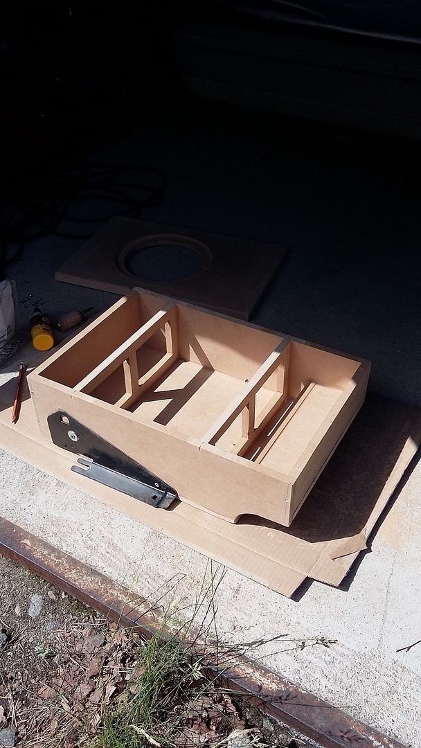

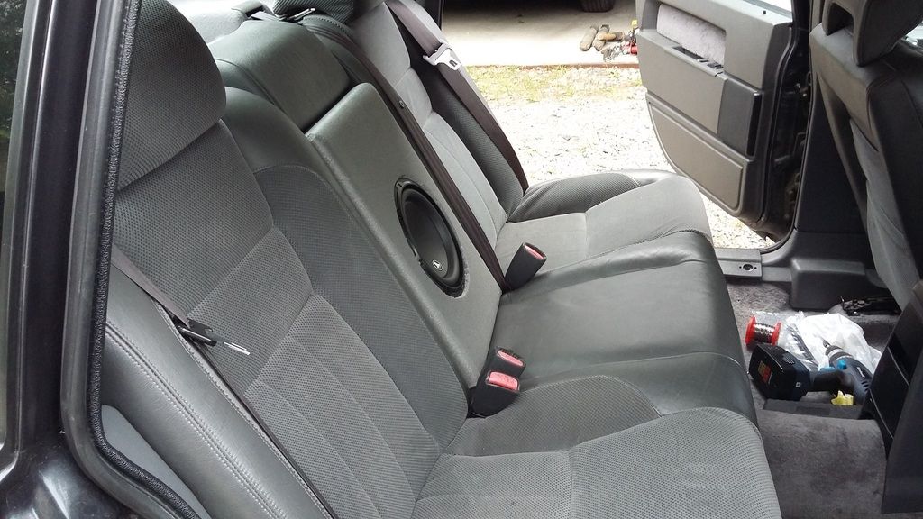

Se mistä minulla on jotain kuvia oli tuo audioprojekti autoon, ideahan on ollut tehdä kaikki asennukset vakiopaikoille ja jättää autoon mahdollisimman originaalia vastaava asennus audion osalta. Etupää on toteutettu 2,5" Daytonin laajiksella sekä 5,25" Audisonin mideillä. Noita ajaa Alpinen soitin. Etuovet tuli vaimennettua kokonaan STP Black Gold matolla, sama projekti on tulossa takaoviin, pohjaan sekä kontin / matkustamon erottamiseen toisistaan. Midien toisto parani radikaalisti tuolla ovien dempillä ja jos nyt 5,25" voi mitään potkua odottaa niistä saadaan nyt sen mitä olettaa voi. Kuitenkin alapää jäi toistumatta 50Hz alapuolelta lähes kokonaan varsinkin auton liikkuessa eikä soittimen tehoilla muutenkaan mieluusti kartioita liikuttelisi turhaan. Heräsi sitten ajatus subbarista mutta kun kyseessä on käyttis en halunnut uhrata lainkaan konttitilaa tuolle asialle. Muutenkin tuo 900-sarja on aika suljettu kontin osalta ja vaikka konttiin pukkaisi suuremmatkin pöhisijät ei sieltä oikein kunnolla saa kabiiniin ääntä suhteessa käytettyyn tilavuuteen ja tehontarpeeseen. Huomasin että tuo ysin takapenkin käännettävä keskituki on varsin kookas ja aikani mittailin ja suunnittelin päätyen siihen että tuohon on pykättävissä juuri passeli noin 10L neton omaava koppa matalakon asennus-syvyyden omaavalle 8" elementille.
Elementiksi valikoitui JL Audion 8W3v3-4 ja vahvariksi samalta merkiltä pikkuinen digipääte joka tyrkkää monona jonkun sataa wattia noille impedansseille. Riittävä kaikkiaan. Tuonkin kotelon ajatuksena oli sulauttaa se alkuperäiseen sisustukseen ja hukata mahdollisimman vähän käyttötilaa ajokista. Pidemmät matkat taittuvat muutenkin maksimissaan 4-hengen voimin ja suksiluukulle ei itselläni ole tarvetta joten koppaa lähdin siksi tuohon rakentamaan. Alkuperäiset kiinnikkeet tuolle keskituelle ovat varsin jämäkät joten niitäkin ajattelin hyödyntää suoraan. Koppa tuli tehtyä 19/12mm MDF-levystä kera sisätuennan ja suunniteltua siten että tilavuus on oikea mikäli tuon haluaa refleksiksi muuttaa ellei suljettu tarjoa tarpeeksi potkua. MDF siksi että se on helppoa työstää ja sopi tähän projektiin koivuvaneria paremmin jota yleensä käytän sen jäykkyyden, hinnan ja painon takia. Mitä muutoksia kotelon asentaminen sitten vaati, alkuperäisistä metallikiinnikkeistä piti nakata mäelle tappi sekä muovinen lukitusosa jättäen raudat suoriksi. Niskatuen ruuvit peittävän muovin joutui lyhentämään taitoskohdasta että ruuvit saa kiristettyä kotelon ollessa paikoillaan, muutoin istui suoraan noille sijoilleen eikä ulkoisia viitteitä modauksista jäänyt.
Kotelon rakenne:
Kotelo paikoillaan:
Kotelon päällystin tuollaisella routamatolla jonka idea on juurikin muovata kotelosta paremmin "tyynyä" muistuttava ja avittaa verhoilua. Tuo siksi koska tuolla levypaksuudella ei paljon pyöristyksiin jää varaa. Etulevyssä on paksuuttam mitä ottaa mutta ruuvit tulevat ihan reunaan 12mm runkolevyjen takia. Elementin upotuksen syvyydeksi valitsin vain 7mm koska tuo vaahtomuovi passaa hommaa. Koko komeus verhoillaan harmaalla kankaalla jolloin elementtikin jää näkyvistä. Kokeeksi kokeilin harmaata tiheää puuvillakangasta ja istuu tosi nätisti vaikka vain tunkemalla se penkkien väliin, tuossa vain ongelmaksi muodostuu kankaan löysyys kun elementtiä alkaa soittamaan. Tuokin basso siirtää ilmaa ihan kivasti noin pieneksi kun sitä poikkeuttaa rajummin, tuo sitten aiheuttaa kankaassa fläp fläp fläp ääntä ellei sitä pingoita todella tiukalle. Noh, kait tuosta ajatusta saatte..

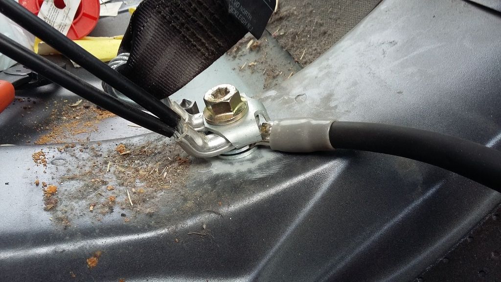

Virransyötön vedin konttiin asti ja kamat tulevat kiinni hattuhyllyn alle ylösalaisin ettei kontin lattiatilaa tuhlata, myös korkeutta noilla on vain reilu viitisen senttiä joten silläkään saralla ei suuresti tilaa tuhlata. Kaapeloinnin toteutuin 35mm^2 kaapelilla asiaankuuluvin sulakkeiden kera sekä jakoblokin kanssa kontin puolelle jossa on sitten helppo laajentaa systeemiä kattamaan etupään vahvistus tulevaisuudessa. Maattopiuha tuli takapenkin turvavyön pultin alle ja tuo paikka minulla on ollut vakio kaikissa Volvoissa. Hyvä ja järeä paikka maadoittaa. Liittimet tukevin puristusliitoksin, jonka jälkeen vielä juottaminen päälle. Läpivientien viimeistely myös käyttäen kutistesukkaa 2x kaapelisuojana noilla kohdin. Signaali ja virtapiuhat vedin eri puolille ja heräte tulee myös omana kaapelinaan virtakaapelin puolelta. Vielä pitää järkkäillä konehuoneeseen lisämaadoitukset laturiin, koneeseen ja suoraan runkoon akulta. Maattokaapelin kiinnityksen hioin pellille, sitten asennus ja kiristys ja lopuksi maalasin päälle ettei pääse korroosio iskemään.
Maadoitus:

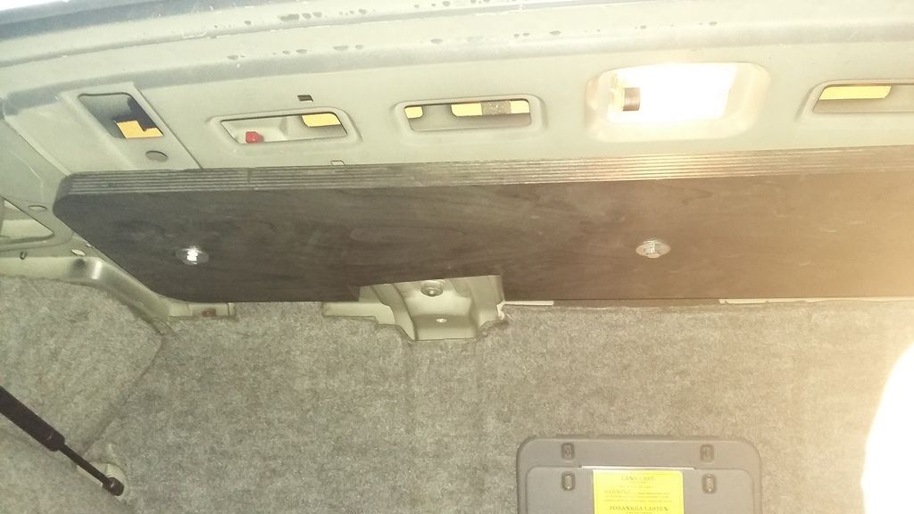

« Vastaus #22 : 29.06.2016, 22:23:30 »
Tulihan tuossa taas askarreltua virranjaon ja vahvistimen paikkaa. Ysissä on hattuhyllyn alla 42cm välein kiinni hitsatut mutterit joihin sopii noin M8 pulttia vastaava TUUMAKOKO, ovat myös suorassa linjassa keskenään. Tein sitten hattuhyllyn alapuolelta peittävän vanerin 19mm jonka mitoitin että sisävalo toimii mukavasti ja saa huollettua, toiseen kulmaan pitää tehdä pieni loveus hattuhyllyn muodon takia. Koko komeus tuli pultattua roikkumaan noilla kolmella pultilla suurien prikkojen kanssa hyllyn alapintaan. Siihen sitten lätkäistään kiinni Audisonin jakoblokit, kaapelikanavat ja vahvistin. Kattoa kuin alkaa istumaan ensin ja sitten tarkoitus vetää konttiin äänieristettä takapenkkien taa verhoilun alle. Kenties joku alkuperäistä parempi valaistus kehitellä valkoisista ledeistä..
Niin ja saihan ilmastointikin rakkautta, täyttö tuli teetettyä. Ainetta oli jäljellä 500g eli vajunut noin puolilleen. Aikaisemmasta huollosta ei ollut merkintää kirjassa. Aineeksi R134 ja kokonaismäärä 950g. Nyt pukkaa kylmää ja railakkaasti. Loppuun vielä huonolaatuinen kännyräpsy josta saa jotain havaintoa tuosta ratkaisusta, hyvä paikka muillekkin jos haluaa minimoida konttitilan hävikin.
Kiinnityslevy:
