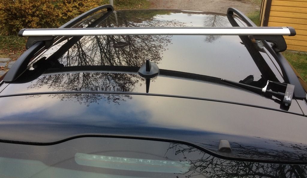

Nyt oli aikaa perehtyä uudelleen.
Kuva kertoo enemmän kun 1000 sanaa.
Kuten kuvasta näkyy niin teline ei riitä lainkaan kiskoihin. Vaan jos telineen haluaa edes jotenkin kiinni pitää kiskojen päätymuovit ottaa irti, jolloin itse kiinnike on enää puoliksi kiskon sisällä.

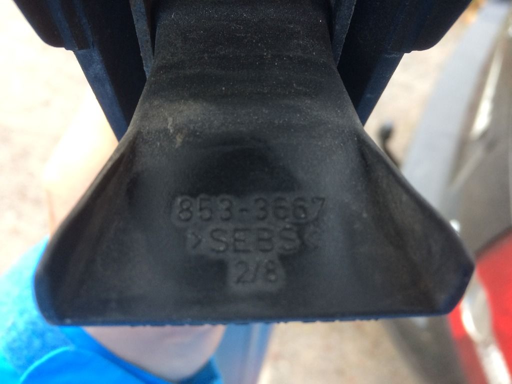

Pystyykö joku tarkastamaan tällä varaosa numerolla volvon varaosa ohjelmalla että mihin volvoon noi on tarkotettu. Sais ainakin myytyä eteenpäin jos ei kerta omaan käy.
EDIT: Google antoi vastaukseksi että telineet kävisivät v70 volvoon 01 alkaen. Pitääpä kaverilla koittaa josko näin oikeasti olisi. Eli kusetetuksi tulin torissa.

Joo näyttäisi olevan ihan eri numero V50 mallin telineille. -> 8633210

Koitin kaverin v70 volvoon 01 malliin niin vajaaksi jäi.
Eli tuli mieleen että oisko noi oikeesti v40:sen kiskot.
Eihän näitä nyt kapeempia ole olemassakaan. Eiköhän v40 ole kapein malli näissä volvon "uusissa" malleissa.
EDIT: jos jollain v40 missä kattokiskot, niin viitsittekö mitata niiden välin. Ei viitsisi välttämättä lähteä tuonne parkkipaikoille pyörimään rullamitan kanssa.

Mittasin muistaessani oman V50 -09 kiskot. (tiedän, tätä ei pyydetty  :nohnoh) Takakiinnityksen sauman kohtaa väli oli 945mm ja edestä 1040mm. Etummainen kohta siis noin keskellä etuovea.
Tuolla varaosanumerollasi löytyy maailmalta erillaisia kattokaiteita, milloin V70, XC70 tai XC90 sopivana? Ja kaikki neliöputkella? Olisiko tuo numero tuon kiinnitys tassun numero ja sinulle sattunut nyt niihin eri putket?
Vinkkinä, jos Lidliin tulee vielä niitä italialaisia kattotelineitä 40€, sopivat V50 kiskoihin ihan hyvin.

Kattotelineet mitattu käyväksi v40s Volvoon.
Joten homma selvä. Jos jollakin tarvetta halvoille kaiteille niin nyt on tarjolla.
