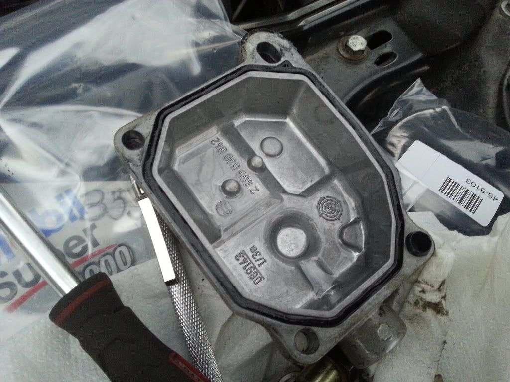

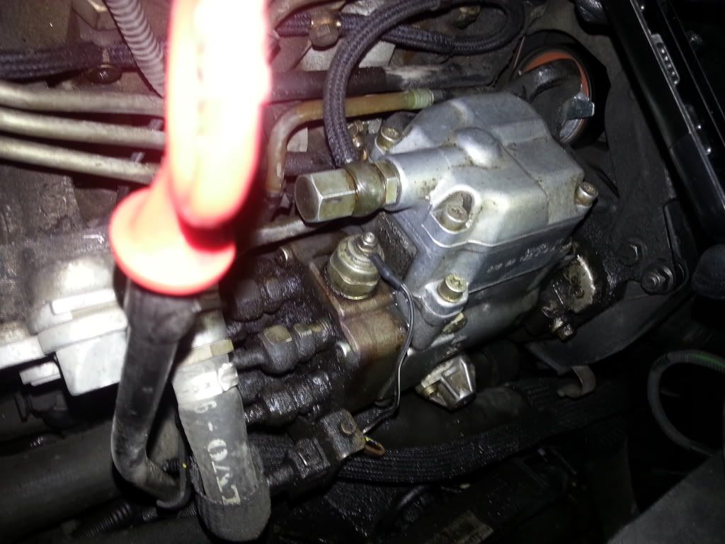

Alkoi isän auto pudottamaan dieseliä allensa. Koppa pois koneen päältä ja pumpun yläkannen välistä virtasi ihan selvästi.
Tuo kansihan on samalla polttoaineen määränsäädin, joten sen paikka pitäsi saada kuulemma kymmenyksen tarkkuudella samaan asentoon...  ELK
EDIT. Sittenkin alempi kansi on se, joka vaikuttaa syöttöön, ei siis tuo yläkansi.
Tuosta ylemmän kannen välistä siis.
Suuttimien paluuletkut olivat myös melko valmiit, joten ne vaihtuivat ensin.
Huolellinen puhdistus, kannen paikan merkkaus ja kansi pois. Sattui kaverilla olemaan oikea Boschin hylsykin tuoton erikoispulttiin...
Tiiviste oli ehjä, mutta aivan kivikova. Uusi tiiviste 2,80e...
Takaisin kasaan, ei vuoda enää yläkannesta, eikä ainakaan auton tyhjäkäynti muuttunut mihinkään, joten kansi toivottavasti suht. oikealla kohtaa...

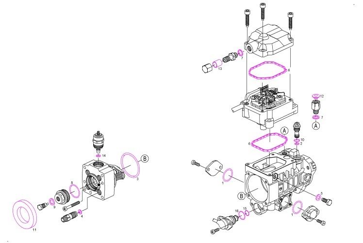

:tickedoff: MUTTA  :tickedoff: nyt vuotaa nestepään ja pumpun välistä. En tiedä, saattoi vuotaa jo aikasemminkin, mutta en huomannut katsoa/pumppu niin yltäpäältä kurassa, että en huomannut.
Kuvassa nestepää hieman erilainen, mutta pumppu muuten suht. samannäköinen.
Eli nyt vuotaa tiiviste nro. 3 ja ehkä myös tiiviste nro. 5.
Saakos tuon nestepään purettua pumppu kiinni autossa? Entä mikä on tuo nro. 5 tiivisteen pultti? Voiko sen vain avata ja vaihtaa kuparitiivisteen?

Tarkemmin kun päivänvalosa tutkin, niin nyt vuotaakin tuo välikannen alatiiviste, eli tuo alempi tiiviste nro. 6.

Tuo alempi kansi on se määränsäädin. Ja melkein tuohon samaan rahaan sitten vaihtuukin kaikki tiivisteet siellä pajalla, kun tuo on varmaan se hankalin.
Suosittelen toimittamaan irtopumpun dieselkorjaamolle, merkitsee korvakoihin paikan tarkasti niin saa suoraan oikeaan ajoitukseen. Se kun tuohon värkkiin riittää yksi hiekanjyvä väärään väliin ja siitä tulee entinen...

Empäs ole yllättynyt. Mulla kävi samoin. Ensin vaihdoin ylimmän ja jäi vuotaan alemmasta.
Mulla korjaus maksoi valtuutetussa korjaamossa tiivistesarjoineen(koko Bocshin sarja 10€) 150€. Pumppua ei irrotettu.
Ja senveran tarkennuksena että alemman kannen liikuttelu vaikuttaa syöttöön Ei ylemmän.
