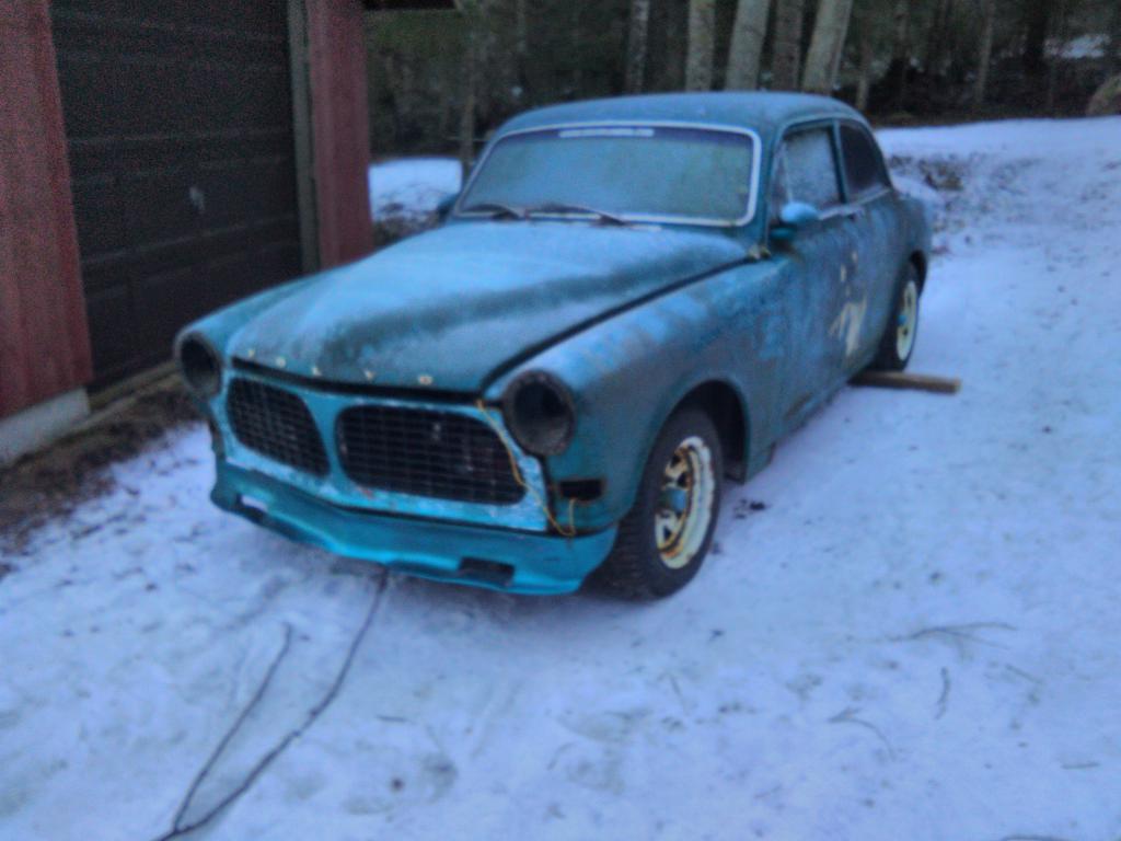

Tämä tuli täydentämään laitekantaa noin vuosi sitten...
Paikallaan laatikkona m46 . Konetta ei ole moottoritilassa ollutkaan 10 vuoteen ....
Ruostehommaa on helmat ja jotain paikkauksia tukivarsiin ja etukelkkaan . Jarrut vaikuttavat olevan pitkästä ulkoruokinnasta johtuen melko jumissa.
Hyllyssä odottaa 140-sarjalaisen akseli, josko joskus päätyisi levyjarrutkin tuohon. Satulatkin löytyvät, saas nähdä saako niitä heräteltyä.
-Tarvitsisi löytää kohtuu hintainen 215mm kytkinlevyn m46 booreilla... Sitten olisikin osat niin valmiina että voisikin ruostehommien lälkeen tökätä olemassa olevan ihan vakiokoneen kiinni... Ruotsin matka folkraceshoppiin kuumottelee  8)

Noniin . Harrastushommat on jatkunu.
Sitä on yksi kone rakenteilla ja kaikennäköistä pientäkin on tullu askarreltua.
Kiinnostipa yhtä lehteäkin tämä meikän ajokki.
https://www.maaseuduntulevaisuus.fi/koneet-autot/artikkeli-1.490862
Koneenrakennus on pysähtyi hetkeksi siihen kun ei meinannut mistään suomessa löytyä 35mm linssimallisia pakkasproppuja... b20 koneen kannnen päähän..
